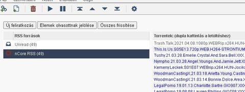

Restart segített,mitől áll át mikor hozzá sem nyúlok?
Már vagy 2 napja így volt de az rss dolgozott de néha olyat is töltött amit nem kellett volna.. -
