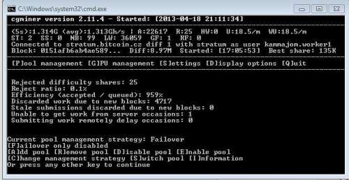

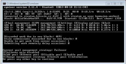

#836
Szerintem egyszerre több blokkot is számolnak a userek. Tehát lehet, hogy amiben vagy, még pont nem fejeződött be, egy másik munkamenetben lévők meg végeztek.
>rejected, xxx job not found.
Amíg kevesebb, mint 1% addig nem érdemes vele foglalkoznod (stratumnál). Ha ennél több, akkor érdemes elgondolkodni a pool váltáson. Lehetőleg ne a BTCGuild-ra (az 51%-os plan-ük miatt).
>Eszerint a cgminer nem csak akkor ír ki block foundot,
>ha én is benne vagyok a megtalálásban?A stratum szerveren van találat. Ez nem feltétlenül a te munkamenetedet jelenti. Szerintem.
>Hol látom a rejected arányt egyébként?

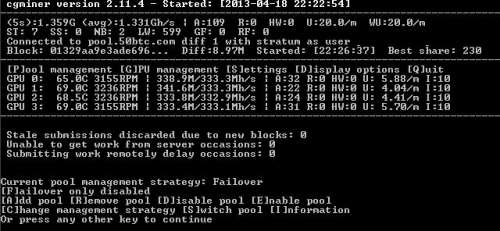

cgminer fő képernyő: P -> I (Ilona) -> 0 -> Enter, itt írja ki. Vissza a fő képernyőre: any other key (pl. space)
Vagy eleve a főképernyő tetején ott van az A: (ccepted), R: (ejected). Windows számológép meg csodákra képes!
