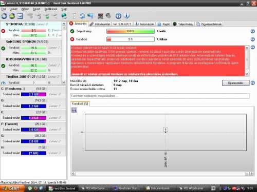

sziasztok. Egy kis segitséget szeretnék kérni tőletek.
adott egy Seagate Barracuda vinyó, ami 232 gb-os. a pontos tipusa: ST3250820AS.
A következő a probléma vele: HD Sentinel szerint, 73 szektorhiba van jelen rajta., a kondíciója pedig 24%. Beleolvastam a topic-ba, és ott a HDD Regeneratort ajánlottátok. na most, lefuttattam egy scannelést, és nem talált bad sector-t. és abban szeretném a segitségeteket kérni, hogy ilyenkor mi a teendő?

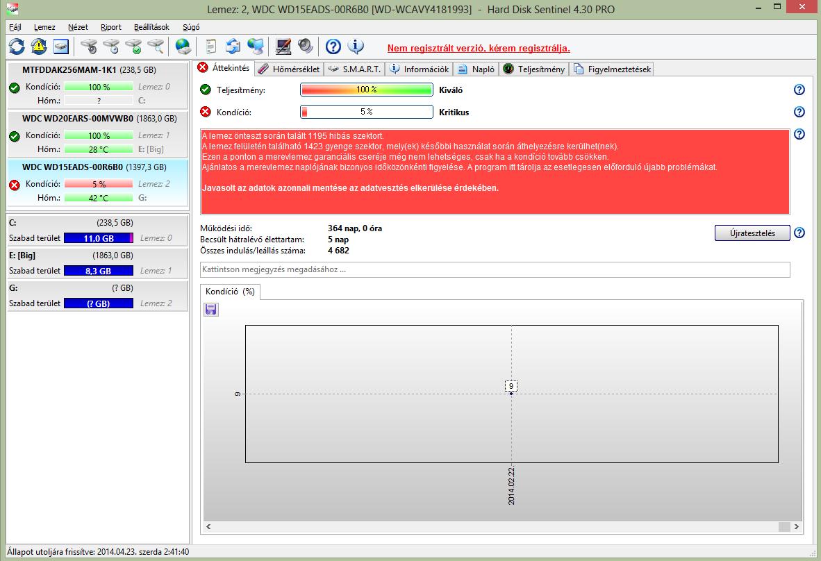

Épp futtatom a HDD Regenerator-t egy 1TB WD myPassport-on, mert úgy gondoltam, hogy az USB 3.0-hoz képest lassú az adatátvitel. A teszt első 2%-ában talált is 74 hibás sectort, amit ki is javított azonnal. Most jár 4%-nál több mint 2 millió hibás sectort talált, viszont a 74 óta újabbat nem javított ki. Ez normális, és majd a végén küzd vele, vagy ez azt jelenti, hogy nem is tudja kijavítani?Előre is kösz a segítséget

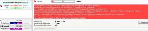

kép
Az volna a kérdésem, hogy ez menthető?250gb-os WD vinyó mikor pár éve vinyót cseréltem kezdte beadni a törölközőt majd be is adta, nem régibben újra elővéve furcsa mód életre kapott
(Sajna amint a képen is éppen látszik, a fő vinyóm se 100% hanem csak 98, annak 1 hibás szektora van)

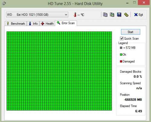

Sziasztok van egy WD 1.5 TB-os külső usb vinyóm ami tele van fontos képekkel, videókkal a családról etc.
100/100-as volt még 2 hete ma pedig lement 100/5-re ....
Hihetetlen lassúságával befagyasztja az i7-es rendszeremet, de annyira, hogy már semmi se segít csak a reset... (még, ha lehúzom a winyót akkor is fagyva marad az OS) Hd Sentinel képes volt elindulni 1x 30 perc alatt akkor ezt a képet mutatta:
Az adatok rajta lehetnek mert egyszer 2 óra alatt megnyitott 1 mappát és abban benne volt minden.
Normálisan felpörög és nem kattog, nem rázkódott soha.Próbáljam a HDD Regeneratort vagy valami mást előbb? Köszi
