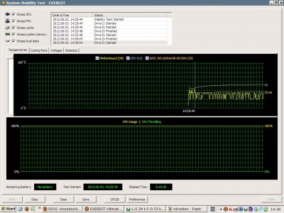

mirci18
válasz mirci18 #15711 üzenetére
Itt egy kép 10 percig terheltem a gépem:
Hátha így többet tudtok arról mondani hogy ez normális a mármint a gépem.
Mert mióta a gépet megvettem azóta van a kék halál és már eléggé frusztráló[ Szerkesztve ]

válasz mirci18 #15716 üzenetére
Letöltöd a zip vagy iso fájl-t. Ki kell írnod CD-re vagy PENDrive-ra. Gép beindít és ezt bootoltatod be, majd had fusson. Egy éjszaka nem árt neki. Ha nem jelez hibát, azaz nem dob fel alul hibaüzeneteket, akkor nincs baj a memóriával. Ellenkező esetben értelem szerű. Ha a memtest lefutott, akkor még próba a memóriát áthelyezni másuk slotba. Egyenlőre ennyi. Teszt után majd meglátjuk mi lesz.
