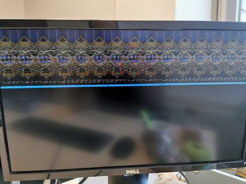

Srácok segítsetek légyszi most vettem egy MSI H81M-P33-as lapot 4gb rammal kollégától és tettem bele egy G3260-as procit.
Szépen finomban beszereltem egy házba minden összedug és telepíteni szerettem volna pendriveról egy win10-et.
Na most gondoltam mive a bios felismerte a procit így nem lesz gond azonban ez a kép fogad állandóan akárhányszor a Kingston flashdrive-ról bootolna vga csatlakozóról.
Az msi support oldalán kiderült a G3260-as procihoz 1.9-es bios kell úgyhogy sikeresen lefrissítettem de sajnos továbbra is csíkos képernyő fogad.
Másik memóriám van kicsereréltem de másik processzorom nincsen sajnos illetve dvi kábelem sem.

Egyébként Alt+F2-re nem jön be az Asus EzFlash2 hanem helyette elmegy a képernyő olyan mintha megfagyna...
