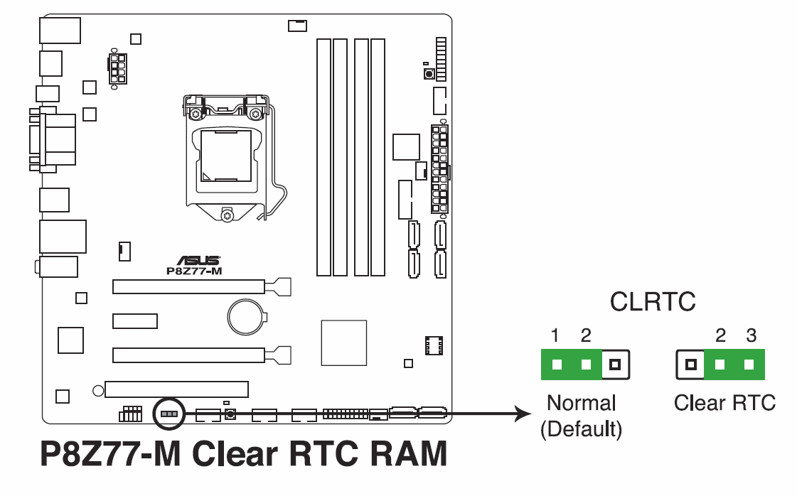

Ma beszereztem egy ASUS Z77-M Pro lapot hozzá i5-3570K procit, Corsair Vengeance LP 1.35V-os memóriákat (SPD 1.5V).
A gondom az, hogy összeszerelés után a gép nem indul el. Lapon a standby zöld LED világít, de a power gomb megnyomása után semmi sem történik.
Ötlet valakinek? -
