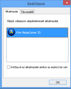

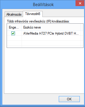

Dayco
Avermedia_hu
#785
Az AVerQuick ott van a tálcán, a beállításaiban ezt az egy feltelepített kártyát mutatja, (AVerMedia A757 PCIe Hybrid DVB-T/T2/C) előtte ott van a pipa. Alapértelmezett alkalmazás az AVerTV.
Elvileg minden működik is (legfelejbb nem úgy, ahogy jó lenne, de ezt majd egy másik hozzászólásban).
A távirányító is működik, villog a LED.
Az IR kábel jól van csatlakoztatva, próbáltam a H727-ével is, (szerintem ugyanolyan) de azzal is tök semmi.

Avermedia_hu
#694
A távirányító típusa a leírás szerint model 2 (fekete) RM-KV
Amikor átvált pirosra, akkor nem ír ki semmit, viszont az asztalon az egér mutató balról, jobbra mozog egészen addig ameddig vissza nem vált sárgára. AverTV-vel még nem próbáltam. Windows 8.1x64-hez tudsz adni hozzá linket? Mert a H727 oldalán, én csak a MediaCentert látom.
Ennyi opciót látok a távirányítóra összesen:
