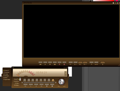

Egy Avermedia Aver3d CaptureHd kártyán keresztül a számítógép képernyőjén néztem a tévéadást egészen tegnapig. (Hdmi-n keresztül.)
Ma viszont win10-re váltottam (8.1-ről), és azóta a tévézés nem működik. Hang van továbbra is, de a kép csak 1-2 másodpercre villan fel, utána teljes sötétség.
Próbáltam egy régebbi verziót feltelepíteni, azzal meg egy teljesen más hiba jött elő, az, amit a (#1055) -ös hozzászólásban írt a kolléga. (Azzal a verzióval a hang sem indul el.)
Szóval sehogy sem akar kép jönni belőle.Ha valakinek van ötlete, hogy lehetne megoldani, kérem ossza meg velem! Előre is köszi!

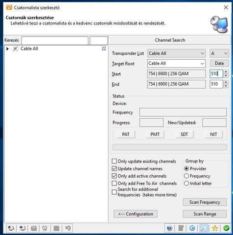

Minap vettem egy Avermedia TD310-et, a gond ott kezdődik, hogy az alap... m1,m2 etc csatornákat szépen hozza, viszont rlt, tv2 és a többi ~80 csatornánál az a gond keletkezik miszerint "EPG nem található" és ezáltal csak egy sima fekete kép van...
Ilyenkor mi a teendő? digim van, kábeles.
Valaki help?!

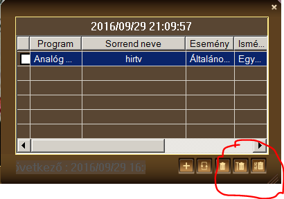

Olyan kérdésem lenne, hogy hogyan tdom törölni ha egyszer már beállítottam valamit, h felvenném.
Tehát, hogy ne vegye fel.
[link] -

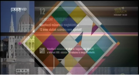

Sziasztok! Ma beruháztam egy AVerTV Express 009 kártyára. Settopboxot kötöttem rá rca kábel segítségével. A problémám az lenne,hogy a kép pár másodpercenként villódzik. Azaz amikor megy a műsor egy korábbi képkocka ugrik bele a műsorba. Mellékelem képen a dolgot.
Itt látszik,hogy egyszerre megy már a műsor és bevillan a műsor elejéből 1 képkocka és ahogyan haladunk előre mindig bevillan egy korábbi képkocka. Próbáltam másik kábellel is a dolgot hátha az van megtörve, de nem ez a gond. Valaki tudna valami megoldást?Meg látom az avermedia Magyar képviselőjét bannolták az oldalról valakinek nincs meg az elérhetősége hátha ő tudna rá választ.

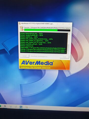

Aver H727 TVTuner kártya, HDMI kábellel csatlakoztatva setup boxhoz.
Legújabb Win10 frissítés után nem működik. Valami új CRL kellene neki (Certificate Revocation List)
Valaki elmondaná hogyan kell ezt? Vagy mitévő legyek?

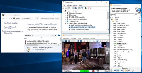

Végre eljutottam odáig, hogy beüzemeltem a 310 jelű, USB-s cuccot.
A szerkezet a DVB-T adókat megtalálja, bár kép nincs, mert gyenge a jel, de nem is érdekel a DVB-T. Viszont a DVB-C-re azt írja, hogy az ország/régió nem rendelkezik frekvenciatáblázattal. Miért nem keres önmagától? Hogyan kell belerakni ilyen táblázatot? Digi, Budapest
Köszi előre is!
Bal0924
Avermedia_hu
#1044
Ja, de hasztalan. Látni látja a tunert a program, de ...
A DVBViwewr-el próbáltam használni.
Első indításkor szépen mennek a csatornák (egy másik tunerrel behangolt adók)

Sziiasztok! Vettem egy AverMedia TD310 -et. DiGiTV Ducktv műsorát szeretném a gyereknek felvenni.
Az a problémám, hogy láthatóan 720x 572 - vagy valami ilyesmi - formátumban rögzít, pedig a HD felbontású tv-n teljesen kitölti a képet, és láthatóan akkor jó az arány. Más lejátszóval pedig alapból összenyomva játsza vissza.
A másik gond, hogy szintén ha másik média lejátszóval nézem visza, a mozgásban lévő részletek nagyon elmosódottak, zavarják a szemet.
Mi lehet a gond? Van -e rá megoldás? Esetleg másik felvevő progi?
Előre is kösz a segítséget! -

AverMedia TD310 és a DVBViewer kapcsolata.Az előző tuneremmel van egy csatornalistám. Nos.
Mikor felrakom a driverét a td310-nek és bekapcsolom a DVBViewer-t, akkor látom vele az adókat és tudok benne szörfözni. Kikapcsolom a programot és majd vissza megint van adás.
-De egy újra indítás után már nincs semmi.
-Vagy ha Csatornahangolásra megyek : [link] Minden piros.
A program érzékeli hogy ott a tuner. [link]Mindig csak akkor látja a tunerrel a csatornákat (amiket még a másik tunerrel fogtam be) ha újra felrakom a drivert. és csak újraindításig.
Valakinek vélemény, tipp?Tud valaki adni egy digi-s ini fájl-t, ami a td310 tudjon frekvenciákat keresni?
Az AverTV hol tárolja (nemtudom hogy mondjam) ini fájlait, a Transponder-eerket? (ami tárolja milyen frekvenciákon keressen) -
