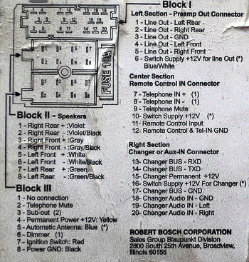

Blaupunktokat egyáltalán nem ismerem, lesek is hogy hol az RCA a hátulján

Pár napja vásároltam autót. És szeretnék bele ha nem is hifit, de elfogadható minőségű cuccost. Persze egyelőre olcsón, és főleg úgy hogy két dolgot kaptam az autóhoz!
-Blaupunkt Kingston MP35
-MNC Sunset 37813 5 inchEgyelőre ezek adottak. Vannak 1.5 mm-es sodrott réz hangszórókábeleim is már. Tudom a Blau sem mai darab, és az MNC sem csúcsminőség de most kérlek tekintsetek el ettől!
Kezdő lévén abban kérném a segítségeteket hogy milyen típusú, tudású... erősítőt keressek vegyek? Illetve jól tudom-e azt hogy bőven elég az MNC első szett, és inkább egy mélyládát, szubcsövet vadásszak, mintsem telehánnyam a kalaptartót, hátsóajtót hangszórókkal. Ha ezt sikerülne -megoldanom, akkor menne a másik kocsiba, és remélhetőleg már tapasztaltabban fognék majd neki egy komolyabb rendszernek később!
