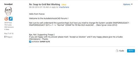

kriszpontaz
kőbaltazár #4178 üzenetére
De nyerő, csak még be kell kapcsolni egy helyen hogy úgy működjön ahogy régen volt.
SNAPGRIDLEGACY
parancs. (1) kapcsoló.(#4177) tom956ster:
Egyébként ajánlom az Autodesk fórumot böngészni ilyen esetekben. [link]
Mi sem tudunk sok mindent, pl. a Snap és a Grid tőlem életidegen. Soha nem használtam és idegesítőnek tartom. Biztos van haszna, de mivel nem használom, nekem is utána kellett keresnem. Pl. ezeket én is az Autodesk fórum + Google kombóval leltem meg.
További infó: az F9 nyomva tartásával parancs közben a Snap ideiglenesen kikapcsolható, míg nyomod. -

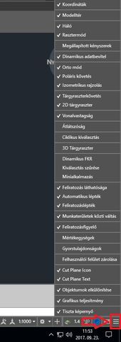

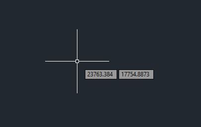

kriszpontaz
kőbaltazár #4170 üzenetére
kriszpontaz
Alul mindig mutatja, ha nem, akkor kattints rá és aktiválódik. Vagy a szálkereszt mellett akarod látni? Mert akkor F12 dinamikus bevitel. Majd
DYNPIVIS
parancs, 2-es mód. -
