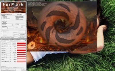

Hát a VGA-val 100.% hogy nincs gond! és a táppal sem mert ha ezt kibírta akkor játék alatt is menni kell!
Azt meg hogy játék alatt nem megy rendesen fogalmam nincs miért csinálhatja, mert FurMark alatt is úgy teljesít (FPS szempontjából) ahogy kell egy 6870.nek!
Esetleg megnézhetnéd a Far Cry 2 Benchmark-al mit produkál!

Hát én úgylátom hogy nincs ott semmi gond sem a VGA-val sem a procival (az természetes hogy FurMark alatt csak 1.magot terhel 100.% on mert nem használ több magot a furmark)
Amúgy meg nem teljesen voltál figyelmes mert teszt módot futtattál a furmark ban! a Stability opciót jelöld be ne a Benchmark-ot! (mert az csak 1.percig fut) és hagyd menni 10-15.percig! És azután jöhet róla a kép!

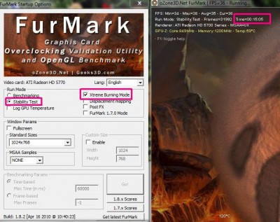

Hát ahogy nézem eléggé érthetetlen vagy!
Nem igaz hogy nem tudsz csinálni egy
GPU-Z ben pedig vedd már ki az összes értéknél az AVG opciót tehát a valós értéket akarom látni nem ÁTLAGOT!
Tesztet pedig úgy futtasd ahogy az én képemen van 15.percet! és teszt közben csináld a képernyő mentést ne amikor már leállítottad!
És még valami jólenne ha lenne még a képen egy Core Temp ablakocska és egy CPU-Z ablakocska is! hogy lehessen látni mennyin jár a teszt alatt a CPU és mekkora terhelésen van! -
