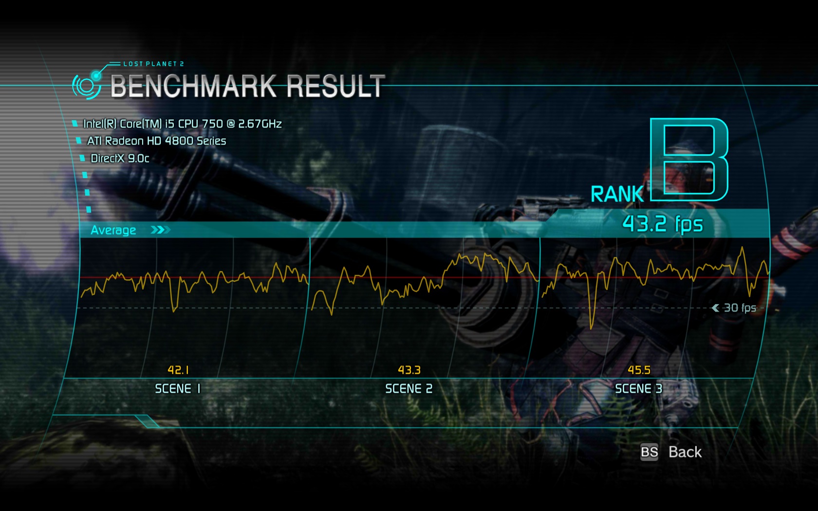

Mikor még bent volt a HD4850 akkor lefuttattam egy sor tesztet! (majd készülök írni egy összehasonlító tesztet HD 4850 vs GTX 275) Tudom nem egy kategória a 2 kártya.
Intel i5-750@2.67Ghz
2x2Gb/1333Mhz DDR3
HD 4850 512Mb 650/1000
(gépem adataimnál)[ Szerkesztve ]

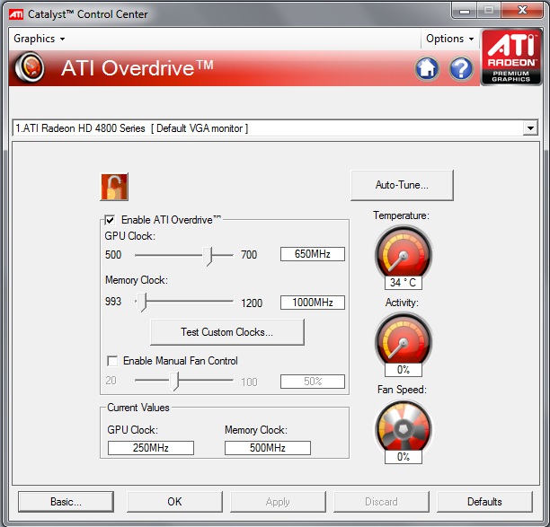

Végre megállapodtam az órajelekben... BIOS módosítás és ATT nélkül csak CCC-ben kellet egy profilt csinálni és a többi teendőt amit leírt nekem exor kolléga
<Feature name="CoreClockTarget_0">
<Property name="Want_0" value="25000" />
<Property name="Want_1" value="50000" />
<Property name="Want_2" value="65000" />
</Feature>
<Feature name="MemoryClockTarget_0">
<Property name="Want_0" value="50000" />
<Property name="Want_1" value="75000" />
<Property name="Want_2" value="100000" />
</Feature>
<Feature name="CoreVoltageTarget_0">
<Property name="Want_0" value="1046" />
<Property name="Want_1" value="1123" />
<Property name="Want_2" value="1158" />2D - mag: 250Mhz , memó: 500Mhz @1.046v
3D low - mag: 500Mhz , memó: 750Mhz @ 1.123v
3D high - mag: 650MHz , memó: 1000Mhz @1.158v2D : az órajeleket és az ebben a módban használatos feszültséget a többi gyártó kártyája által használ BIOS-okból vettem majd számoltam egy körülbelüli értéket.
3D low : az órajeleket szintén a többi gyártó által használt órajelek körülbelüli értékét vettem, a feszültséget pedig alapból ennyit ad meg a gyári BIOS és CCC profil is.
3D high: ezeket az órajeleket taláromra adtam meg, 625Mhz nem tetszett ezért átírtam majd a memória 993Mhz értékei sem tetszettek nem volt kerek ezért 1000Mhz-re ezt is átírtam (CCC 700/1050-es értéket állapított meg) a feszültséghez szintén nem nyúltam mert itt is a gyári BIOS és CCC profil ennyit ad meg.

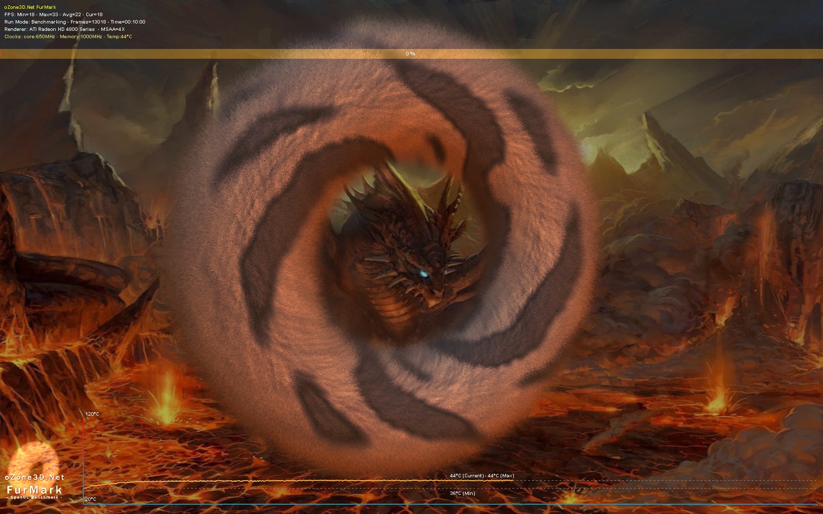

Miután megadtam neki az értékeket és elmentettem indítottam egy GTA IV-et 15:15-től 17:45-ig (halál pontosan) játszottam semmilyen hibát nem észleltem minden simán futott.
A hőmérsékletek:
GTA IV 3D high 650/1000@1.158v
Windows alatt 2D 250/500@1.046
A kártyám típusa Gigabyte HD 4850 512Mb gyári Zalman hűtéssel (GV-R485ZL-512H)
A kártya hűtése hagy némi kívánni valót maga után mert szoftverből nem lehet szabályozni a fordulatszámát hanem mindig 100%-on megy akár 2D akár 3D. Továbbá a memóriákon nincs hőelvezető süni ami elvezetné az üzemelése során keletkezett hőt tehát majd még azt is vennem kell, még egy Zalman Fan Mate 2 nevezetű kis potméteres ketyerét amivel a ventilátort fordulatszámát tudom szabályozni manuálisan.Amúgy jó kártya, szeretem
Ha valaki elvégezné ezeket a módosításokat akkor csak SAJÁT feleléségre tegye azt! Én felelősséget nem vállalok a következményekért.Továbbá figyelmeztetem hogy garancia vesztéssel is járhat ha netalántán nem bírná a VGA kártya a módosított feszültségeket és órajeleket[ Szerkesztve ]
