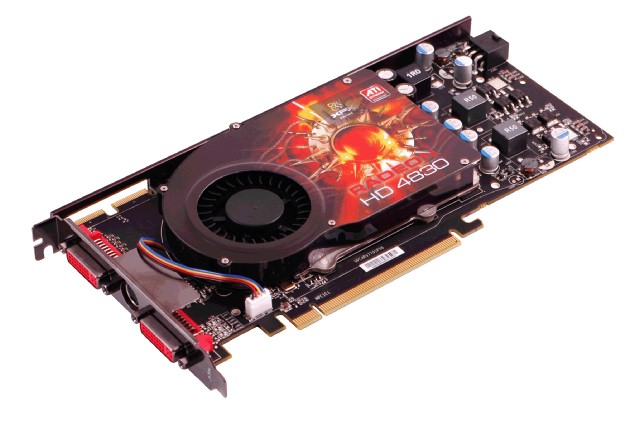

xfx 4830, a hátulján levő két piros led közül a d1602-es folyamatosan világít indulás után, és a selftest után pár másodperc múlva a venti sem megy rajta, képet sem ad
ráguglizva ez a 12V hibát jelöli.. vagy elképzelhető hogy nem (csak) táp hanem a vga is gallyra mehetett?

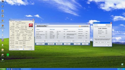

Lenne egy ilyen kártyám. Windows XP Professional 32bit alá melyik CCC a legjobb? Most 9.9-van fent. E3200-al hajtom ami 3600Mhz-en jár. Ez elég neki? Felbontás 1280*1024
Amúgy meglepően jó a venti vezérlése. Én úgy tudtam, hogy ez a típus nem is szabályozza magát. Most vettem egy komplett géppel együtt. Tuningban eddig 700-on Stabil a gpu. Szerintem menne tovább is

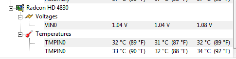

igen, a sapphire 4830nál láttam hogy van ilyen feszültség is úgyhogy beraktam customba. nekem 1,129 a legkevesebb amit az ATT felajánlott, de igazából nem látok különbséget hőmérsékletben akármennyire veszem le, szóval valószínűnek tartom, hogy valójában ez a 1,044v nekem 1,129v .

nekem xfx van, ez a fajta, és a powerplay nem működik. ATT-ben viszont 165/250 órajelet tudok beállítani, 1,04v-on (és ez szól Dusee-nak is)
