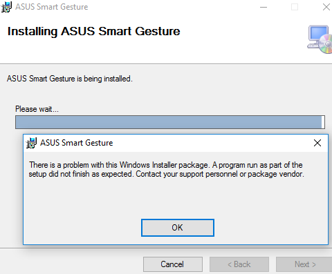

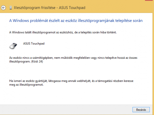

sikerült, az volt a baj, hogy előbb az ATK-nak kell fent lennie mindenképp
de így sem hajlandó menni, hiába van minden biztosan feltelepítve. semmire sem reagál a tapipad. Fn+F9 is hatástalan.
Valakinek ötlet?

na most megtaláltam eszközkezelőben, rejtve volt. és persze ott van rajta a felkiáltójel :S
