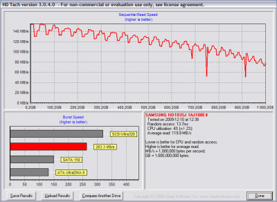

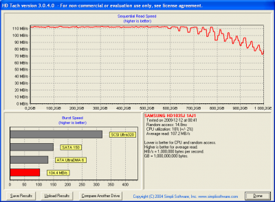

Hello!
Hát az oprendszer tök új szal a vírust kizárnám még, a telepített XP-t pedig számtalanszor használtam más gépeken hibátlanul.
Azért gyanakszom a vinyóra, mert néha viszont működik tökéletes sebességgel, pont olyankor amikor a HDD LED nem világít.
A SATA kábel viszont jó ötlet, még azt megpróbálom! Köszi
job-
csatahajós #2185 üzenetére
Érdekes a felvetésed, ha vinyóra gyanakodsz, javaslom mérj rajta sebességeket "írás - olvasás". Amennyiben, hasonló eredményeket kapsz, mint amit a "vinyo" gyártója megad tulajdonságnak, akkor feltételezem, hogy nem vinyó probléma van. (de lehet ez sata kábel probléma is)
Ha más sata porton is hasonló a jelenség és a vinyó tesztek alapján, 99-100%-os, akkor gyanakodhatunk op. rendszer illetve vírusra is. -
csatahajós
Most építettem rendelésre egy gépet egy Asus M4A785T-M-es lapra egy Athlon II-vel és 2 GB RAM-mal és egy 1.5TB WD CAviar Green vinyóval
Az a gondom, hogy nagyon lagggol a gép a frissen rátelepített XP-vel. BIOS-t lefrissítettem, page file kikapcs (alig eszik 400MB RAM-ot így is), mégis borzasztó lassú mindenféle applikáció kinyitása és úgy általában nem reszponzív a rendszer. AZ rendben van, hogy a green vinyók lassúak, de azért azt nem hiszem, hogy egy firefox megnyitása 30 másodpercbe telik időnként, illetve a NOD32 startup scan is percekig fut le. Mondjuk már az gyanús volt, hogy az XP is majdnem egy óra alatt ment fel rá...
Sentinel szerint a vinyó 100%-os, de én mégis arra gyanakszom, hogy nincs vele valami rendben, mert szinte egyfolytában tekeri a gép (99%-os a vinyó használat a sentinel szerint).
Lehet esetleg alaplap gond vagy egyértelműen vinyó?
Tippeket előre is köszi

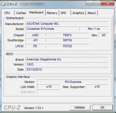

mrbig25
Üdv Mindenkinek!
Mai naptól én is boldog tulaja vagyok egy M4A785TD-V Evo-nak.
Eddig tetszik a lap, egyedül a SATA csatlakozók elhelyezésével nem vagyok kibékülve.
Egyébként a CPU-Z mindenkinél SB750-et ír SouthBridge-hez, vagy esetleg valami újabb revíziót fogtam ki, amin már tényleg ez van? Mert ugye eredetileg SB710-es...
Először a Bios-ban azt hittem, hogy vak vagyok, azért nem találok CommandRate-t, de a fórumot olvasgatva látom, hogy eddig se volt.
Memória ügyben nagyon féltem, mert Geil memóriáim vannak, de elsőre indult gond nélkül. Azóta beállítottam a gyári specifikációkat (CL6 - 1.7V-on) és eddig stabil. Kopp-koppÖsszességében nagyon elégedett vagyok.
