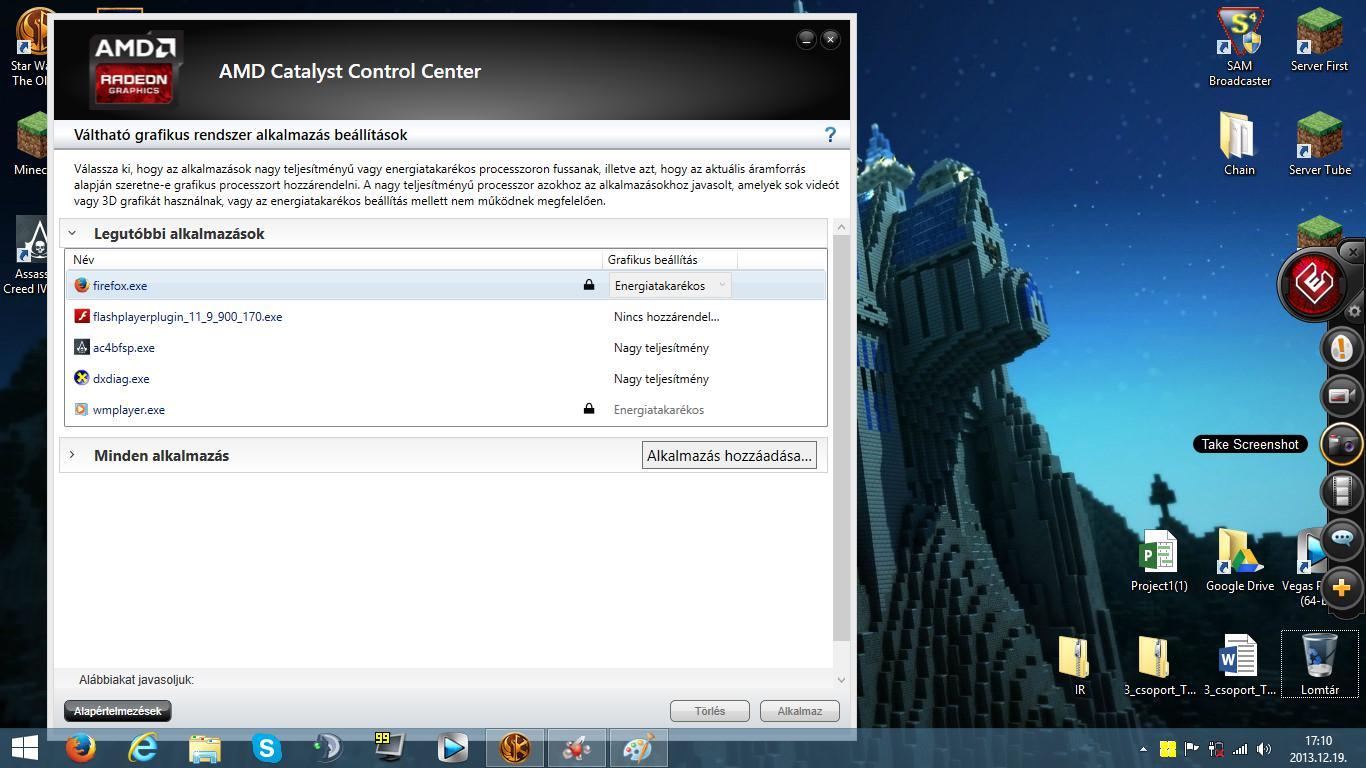

A dual-graphics rengeteget dob a hőmérsékleten, kb 5-10 fokot. Nálam ki van kapcsolva, a legtöbb játékban romlik a teljesítmény, vagy microstuttering van, hiába telepítem a CAP profile-t és tiltottam le az ULPS-t. -

Nekem is elkezdett remegni a catalyst 12.8 óta. Aztán, ahogy te is írtad, letiltottam a fényerő állítást, mostmár az automata képernyőkikapcsolást is. Újraindítottam, azóta nem remeg, ez már több órája.. Sztem a driver miatt van, nem vagy egyedül. Egyelőre várok, hogy jelentkezik-e még, nincs ma időm komolyabban tesztelni.
