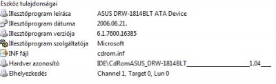

hutapali
Sziasztok. Nekem is problémám van ezzel a 1814bl íróval, 1.13 fw. -el működik, sajnos az 1.14 fw. nem sikerült letölteni,m akár hány oldalról töltöttem le, csak a 13 verzió jött le (pedig 14nek volt írva)
DaemonT van fönn a gépen, 4.12.1 verz.
Ha Vkinek megvan a 1.14 fw. és esetleg tud egy linket ahol azt elérhetem... jó volna! És kérnék 5letet mit hogyan tegyek, hogy végre törölje az újraírható lemezeket is! Válaszaitokat előre is köszönöm! -

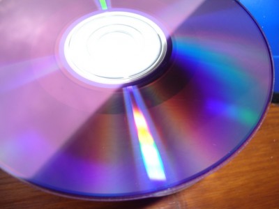

Mostanában az íróm gyakran csíkos lemezeket gyárt. 1.13as firm Neró 7. Igazából semmi nem változott még a lemezek is ugyanolyan típusuak. Döglődne az íróm? 1éves kb 500 cd-t DVDt írt)

Dave Design
Na akkor meg is van a megoldás a kép alapján! Nem LS lemezt adtak tutira a boltban, ennek egyáltalán nem fénylik a címke oldala, hanem olyan fehér mint egy papírlap. Ráírva semmi nincsen, csak az adat oldalán középen apró betűkkel egy kódsor. A dobozában nem volt LS lemez, de úgy tudom, hogy kétféle doboz van: az EXTRA-kkal rendelkező és a sima (meghajtó, Driver lemez 7-es Neroval, és 4 csavar, meg papírok). Nekem utóbbi van. Köszönöm szépen nektek, holnap megyek boltba ezzel a fotóval, amit küldtél Speed(R), aztán mondom nekik, hogy ILYET kérek!

Dave Design #41 üzenetére
A lightscribe lemeznek ehhez hasonlóan kell kinéznie középen [link]

éN79
Fehér színű LS lemezt még nem láttam.
Azoknak inkább aranysárgás a felületük, de az íródhoz nem adtak LS lemezt? (már ha dobozost vettél). -
Dave Design
Sziasztok! Nemrégiben vásároltam egy 1814BLT-t, minden megy faszán, viszont Lightscribe-olni nem tudok vele, akárhogy is próbáltam. Beraktam az eladó szerint üres Lightscribe-os DVD lemezt, megírtam rá a dolgot, megfordítottam a lemezt, hogy mehet rá a kép, errefel egyből NEM ismerte fel a Lightscribe tulajdonságát a meghajtónak se a Nero Info, se a Lightscribe Control Panel, bezzeg előtte kiírta, felismerte minden - így nem tudok semmit ráfirkantani a lemezre. Vajon az eladó által ''lightscribe-os dvd''-nek nevezett lemezzel lehet gond, vagy esetleg a meghajtóm rosszalkodik? Csináltam pár képet a segítőkész emberek dolgának megkönnyítésére, hátha segít:
Jah, és a lemez címke része teljesen tisztán fehér színű, közepén egy 2-2.5 cm sugarú lyuk tátong.

Én ma vettem egyet, de nem értem. Beraktam, működik, olvasni max 5.6x-osan, írni ugrálva 4x és 8x között maximumon is. Firmware új, lemezek mindenhol jók, többféle lemeznél produkálja. -
