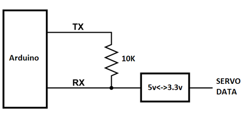

Tudna valaki segíteni?
Kellene nekem egy
- semiduplex
- 5V -> 3.3V szintillesztéses
- soros kapcsolatot létrehozni.A kapcsolás úgy néz ki, hogy a master oldalon 5V logic van, TX és RX kimenet, a slave irányába 1 vezeték, a slave pedig 3.3V logikát igényel. Ez lenne vázlatosan:

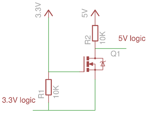

A level shift részére pedig ezt a kapcsolást találtam:
Hogyan kellene ezt a kettőt egy kapcsolásba összekombinálni, a lehető legkevesebb alkatrészszámmal?
Elvileg egyszerű feszültségosztóval is meg lehetne csinálni, de szeretném a lehető legstabilabb megoldást, a lehető legkisebb méretben megvalósítani (pl soklábú IC-k nélkül
A TX - RX irányban nem probléma a visszhang.A google nem volt a barátom.
