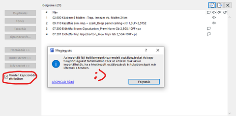

Nem tudom ki mennyire van otthon a modulozásban és kapcsolt attributumok terén de megpróbálom, mert nekem kissé érthetetlen miért viselkedik így a program.
Több épületből álló projekt, két szakág ArchiCAD-ben (építész és tartószerkezet). Van egy GEN modell fájl, ahová mindegyik modell fájl be van linkelve. Kompozit szerkezetek részéről vannak azonosak és eltérők épületekre vonatkozóan.
Ugye az indexelésre ügyelni kell, mert ha két eltérő modellben, eltérő kompozitok kapják ugyanazt az indexet, akkor a GEN-ben ebből probléma lesz.
Jelenleg ha új kompozit falat kell létrehozni tevfejlődés esetén, akkor azt minden másik modell fájlba be kell vezetni jelenleg az attributum kezelő segítségével. Itt jön a kérédésem: miért duplikálja a kompozit szerkezet kapcsolt attributumok checkbox bepipálásakor az építőanyagokat, kitöltéseket, felületeket és a folytonos vonalat is!? Ezek minden tervfájlban ugyanazok, mivel egy ugyanazon sablonból lettek létrehozva és nem babrálhatja őket senki.

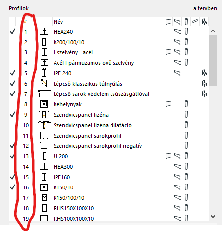

Ha kiszedem a pipát a chechkboxból, akkor hiányzóként állítja be ezeket a kapcsolt attributumokat, de nem mindet csak néhányat. Csináltam egy tesztfájlt és elkövettem hasonlót, de ott nem volt ilyen probléma. Találkozott már valaki hasonló problémával?

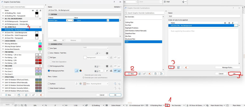

Szia.
Nálam működik, szintén 5010-es build-en. Ez egy feature egyébként. A Zónák címkéje itt már Label-ként működik, aminek a kiírt tartalma külön állítható a címkebeállításokban. A Nyíl eszközzel tudod kijelölni legkönnyebben elvileg. Lehet megérné lecserélni a Zónát 25-ös verzióra Helyiségkategóriáknál.
Raysen623
Köszönöm mindenkinek, közben úgy néz ki rájöttünk a megoldásra. Nem a hagyományos írásvédelemmel volt baj, hanem egyes falak összemetsződései tréfáltak meg minket.
