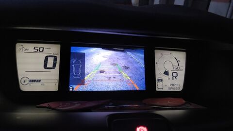

Hétvégén végre beraktam a kamerát hátra, szoptam vele nem keveset.
Először vezetéknélküli adapterrel akartam, de a fejegységnél nem volt jel, pedig sok mindent próbáltam, de sebaj, elő a 6 méter kábel, ami viszont túl rövid volt, akkor meg kezdeni elölről a 10 méteressel, a csomagtartó ajtó átvezetés meg kész rémálom, de végül minden a helyére, viszont úgy se volt kép.
Kiderült rossz vezetékről akartam áramot adni neki a fejegységnél, tehát a vezetéknélküli is jó lett volna és sokkal gyorsabban kész lett volna minden, na mindegy, a lényeg, hogy megvan.
Sajnos a kamerának van saját vonala, ami nem dinamikus, de a fejegység dinamikusa sokkal hasznosabb, mindegy, megszokás kérdése.
Úton még hozzá a nyomásmérő szett és az elülső/hátsó dashcam.Illetve rendeltem +hűtőbordát, egyelőre még nem szedtem szét a fejegységet, de az mennyire járható út, ha én kiszerelem belőle a dvd meghajtót?
Ez egy 1 dines egység és gondolom baromi zsúfolt belül, dvd-t úgyse használok, kiszedném, pár lyukat fúrnék a felső lemezre+hűtőborda.We've jumped way beyond the Red Line. Limited supplies. Limited fuel, and now no hope! But I promise you one thing. On the memory of those lying here before you, we shall find it. And Earth will become our new home. So say we all!
petymek
Az MTCx MCu-nál, minden további nélkül eltávolítható a DVD (is). I2C buszra van felfűzve, és ha nem kommunikál, akkor az MCU úgy veszi, hogy nincs. Factoryba is érdemes eltávolítani.
Normális esetben más HU-nál is így kellene működjön.Tolatókamerának nincs vezeték kivezetése? Jobbaknál úgy szokott lenni, hogy lóg belőle egy vezeék áthidalás, és annak elvágásával, összetoldásával ki/be kapcsolhatók a segédvonalak.

Zirowe
válasz petymek #3743 üzenetére
Köszi, akkor ki is veszem majd.
Sajnos nem, szét is kellett vágnom a vezetéket, hogy átférjen, kizárólag a sárga, gnd és a piros 12v vezetéke volt.We've jumped way beyond the Red Line. Limited supplies. Limited fuel, and now no hope! But I promise you one thing. On the memory of those lying here before you, we shall find it. And Earth will become our new home. So say we all!
Zirowe
válasz #48613632 #3745 üzenetére
C4 Picasso, szépen elvezetve alul az ajtó melletti csíkban, a 6 méteres kb a csomagtartó feléig ért.
KAMI911 : a dinamikus plusz vonalakat a fejegységben kapcsoltam, a kamerán pedig sajnos nem volt plusz vezeték, de annyi baj legyen, meg lehet ezt így is szokni.
