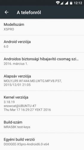

Android 5.1-en (LG G4) hogyan lehet törölt file-okat visszaállítani a belső tárhelyről? Félálomban törölni akartam egy fotót, de egy egész albumot sikerült. Mivel csinálok nagyobb bajt, ha leállítom a készüléket (és majd esetleg el kell indítani), vagy hagyom működni (és az OS írkál a tárhelyre)? Root van.
ksanc
Vélemények erről? Szóval lehetséges kernelt hegeszteni MTK platformra?
Az egyetlen komolyabb baja, hogy telefonálás közben sötét a képernyő, nem lehet visszakapcsolni, ennek nem találja az okát.
