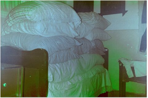

Lejárt filmen nagyon-nagyon erős magenta cast van. Hogy tudnám ezt megjavítani valamennyire?
Lightroom color balance jelölővel nyomok, akkor csak picit lesz jobb. -100/-100-ra állítja egyből a temp/tint-et.
Próbáltam huzogatni a tone curve-öket de nem értek hozzá, bár legalább szemre kellemesebb képet sikerült csinálni ahol látszik is valami, viszont mintha monokróm lenne már majdnem.
A HSL / Color részben kéne valamit csinálni? Vagy Color grading?

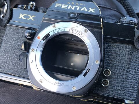

MasterMark

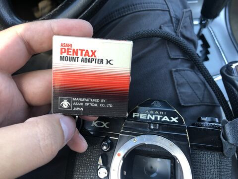

Most megjavítottam egy Zenit-et és rájöttem hogy a Pentax KX-emet eléggé nehéz felhúzni. Nem egyenletesen nehéz, hanem mintha nem lenne rendesen megzsírozva és így van ahol szinte szorul, máshol csak nehezebb.
Mit kellene megzsírozni, és milyen zsírral? Tettem ide-oda egy kis műszerolajat, de nem nagyon változott semmi.
A felhúzómechanikát nem szívesen szedném szét, mert félek nem tudnám összerakni utána már.

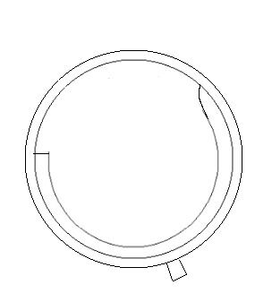

Ehhez kellett hozzányúlnom: a fókuszgyűrű jobbról és balról két menetes gyűrűhöz csatlakozik. Egyikhez hozzá van csavarozva 3 kis csavarral, ezeket meghúztam, hogy működjön a fókuszgyűrű.
És az a gond, hogy bárhogy igazgtatam, ugyanúgy 2 darab diszkrét pozíciója van csak a lencserendszernek, amibe a blendét beleintegrálták.
Nem is az eltolódás a fő gond, hanem hogy szerintem az áttétel is megváltozott. Tehát eddig n°-ot kellett forgatni a gyűrűt most n/2°-ot.
