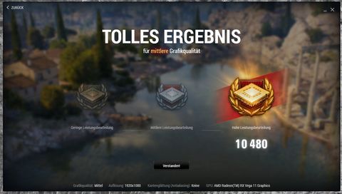

GeneraL_XTX #137 üzenetére
720p
Min: 31 074
Medium: 17 6161080p
Min: 25 725
Medium: 10 480
Ultra: 4 5741440p
Medium: 6 604Mind élsimítás nélkül
S. Szabi
GeneraL_XTX #134 üzenetére
Medium
1920x1080, élsimítás nélkül
Ha mondasz konkrét beállítást, megnézem úgy is.
S. Szabi
GeneraL_XTX #132 üzenetére
S. Szabi
GeneraL_XTX #130 üzenetére
Erre gondolsz? -> https://wotencore.net/3142_en1
