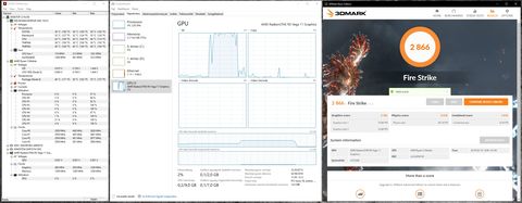

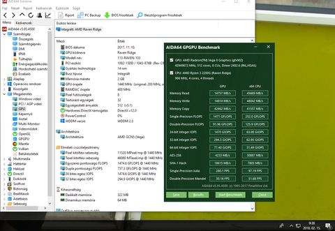

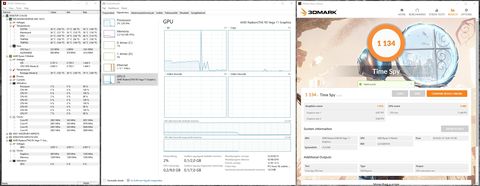

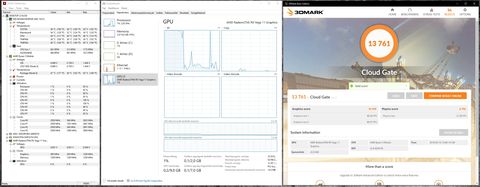

Egyelőre csináltam egy két tesztet egy asrock killer sli x370 lappal ami itt van nálam tesztelés alatt .Elöljáróban annyit a 3200mhz ramot egyből xmp vitte /Consair 5.39 /.Próbáltam egy kis tuningot 3,95 mhz -ig el indult,viszont így a benne lévő vega nem akart menni csak 200mhz-n a tesztek is nagyon keveset hoztak vele.Azt hozzá kell tegyem az új biosa elég furán viselkedett vele az r1700 procival nem voltak gondok / bios 4,5/. Olyanok voltak pl: nem lehetett a memóriát hozzá rendelni alapból 1g adott neki nem volt be állítási lehetőség és az apu frekije se jőtt elő ,vagyis nem is tudtam húzni mint a tesztekben láttam.A proci is gyengébben megy alapon ,máshol ezt is sokkal gyorsabbnak láttam.Rakok fel egy pár képet aztán bele szerelem a saját asus prime lapomba és meg nézem azzal is.
Üdv : Gábor

Valley és Heaven Bencset is tudnál futtatni?[ Szerkesztve ]

GPU egy komolyabb játék alatt hány %-on pörög? 30? mennyire fogja vissza a low savszel?

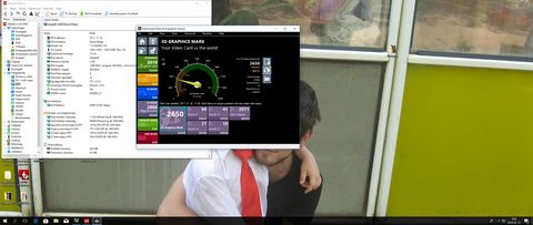

itt az eggyik Na igen annyi változás történt ,hogy be raktam a procit az asus prime lapba ,és ahogy gondoltam hogy hiányzik az apu beállítási lehetőség az asrock lapról itt benne van.Most memória 3200mhz továbbra is feljebb nem megy eddig ,a proci asus oc val ami egy gomb nyomás azt belőtte 3850 mhz -re és az igp -t meg 1300mhz re raktam,csak meg jegyezném asus lap fel ajánlott 4 féle beállítást igp -hez / AUTO ,MANUAL ,TURBÓ MOD ,EXTREM MÓD/ a tubó 1319 mhz- re rakta ,az extrém 1519mhz-re rakta mindkét esetben fagyott a gép így maradt az 1300mhz ,persze feszt nem emeltem neki egyelőre.

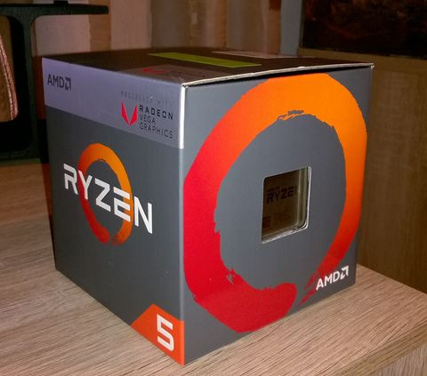

S. Szabi
válasz Dragbajnok #84 üzenetére

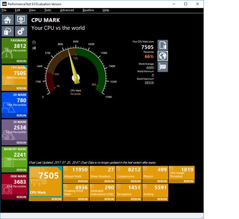

Nem volt egyszerű menet, proci csere után nem akart elindulni, CMOS Clear, Jumper hiányában csavarhúzóval, semmi, csak világított a CPU hiba jelző LED a lapon.. Elem kivétel, semmi. Oké, még egyszer CMOS Clear, és elindult, de itt már elég ideges voltam
Felment a Windows, most telepítek 3DMarkokat, aztán megnézem azokban mit tud. Este, holnap majd megnézem játékokkal is.
Egyelőre annyi, hogy ezt az "elég durva" videót, ami az A12-9800-nak sok volt 4K-ban, szépen megy, de ugye az nem támogatta a VP9-t, ez igen

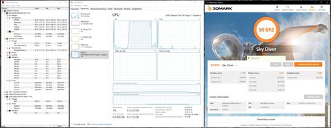

3DMark eredmények, Ryzen 5 2400G-vel (msi B350M Mortar; 16GB Corsair RAM, 2400MHz, CL16; Windows 10 minden frissítéssel; proci hűtő be quiet! Dark Rock 3)
Zárójelben az A12-9800 általam mért korábbi eredményei ugyanebben a konfigban:
Fire Strike: 2866 (2017)
Sky Diver: 10 892 (6794)
Cloud Gate: 13 761 (7559)
Time Spy: 1134 (716)Az egyértelműen látszik, hogy a gyorsulás nem kevés a korábbi APU-hoz képest

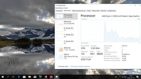

Képek, hőmérsékletekkel, kihasználtsággal:
Tuningolni nincs kedvem, majd este megnézem még játékokkal is

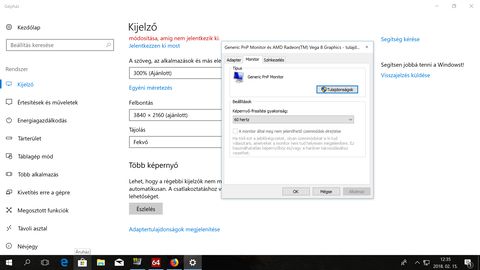

Már külföldi fórumokban is észrevették, hogy megy a hdmi 2.0 is az új procikkal.
azt találgatják, hogy azért írják az alaplapok csak az 1.4-et támogatottnak, mert a gyártók nem akartak extrát fizetni a 2.0-ás tanúsítványért[ebben külföldi fórumban már elkezdték összegyűjteni a hdmi 2.0-val működő alaplapokat]
