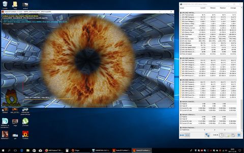

Na szuper Nyomj már egy GPU-Z-t firestrike közbe hogy lássuk is.

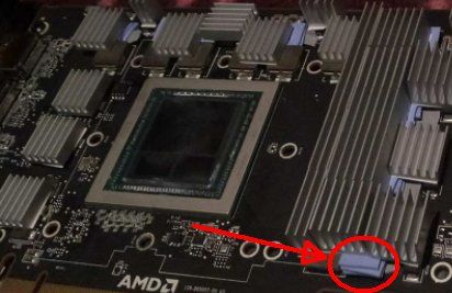

Vega 64 DIY Watercooling Mod struszi edition
Nagyon fontos dolgokat mond,
50 mm-es Kapton-szalagot használtam a kondenzátorok szigetelésére a GPU körül
A vékony poliimid szalag magas hővezető képességgel rendelkezik, hőálló és nagyon jó elektromos szigetelő.
Némi teszt után észrevettem, hogy a kártya leállt, habár a GPU hőmérséklete jóval 50 ° C alatt maradt. A rendszerem többi részét az OC nélkül próbáltam tesztelni a stabilitás érdekében.
Némi problémamegoldás után úgy találtam, hogy a GPU hotspotja meghaladja a 100 ° C-ot.
Úgy vélem, hogy a termikus szonda közvetlenül a GPU és a HBM chipek közötti T csomóponton fekszik, ami korábban nem volt lefedve - ezért teljesen lezártam a csomagolást folyékony fémben. -

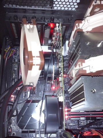

Én egy Kraken G10 keretet vágtam le, és fúrtam ki. Egy vágódeszkán, 3-as fafúrószárral és kézben tartott fűrészlappal
. Így sem volt túl nehéz, de ha valakinek van satuja, azzal gyerekjáték.
A kártya ventilátorát rajta hagytam a VRM-eket hűteni, és mivel volt tartalékom, ráállítottam mégegyet.
Az alaplaphoz tartozó hőszenzort odatettem a felső VRM-ek mellé, az vezérli a radiátor ventiket. -
