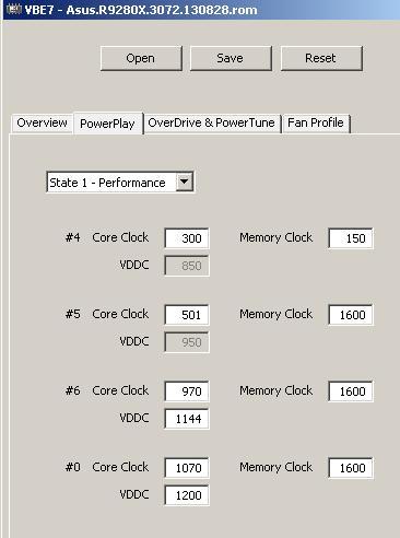

Szoftveresen akkorsem fogok tudni rajta állítgatni. A BIOS-csipek meg nem arra lettek kitalálva, hogy ide-oda flasselgessem rá a BIOS-verziókat. Persze, megoldható, de elég sánta megoldás, méltatlan egy 100 000-es karihoz.
Monitorozásod meg ekkor sem lesz.(#31667) zack: Lehet, hogy van, de az nem olyan árban van, ha egyáltalán kapni még.
