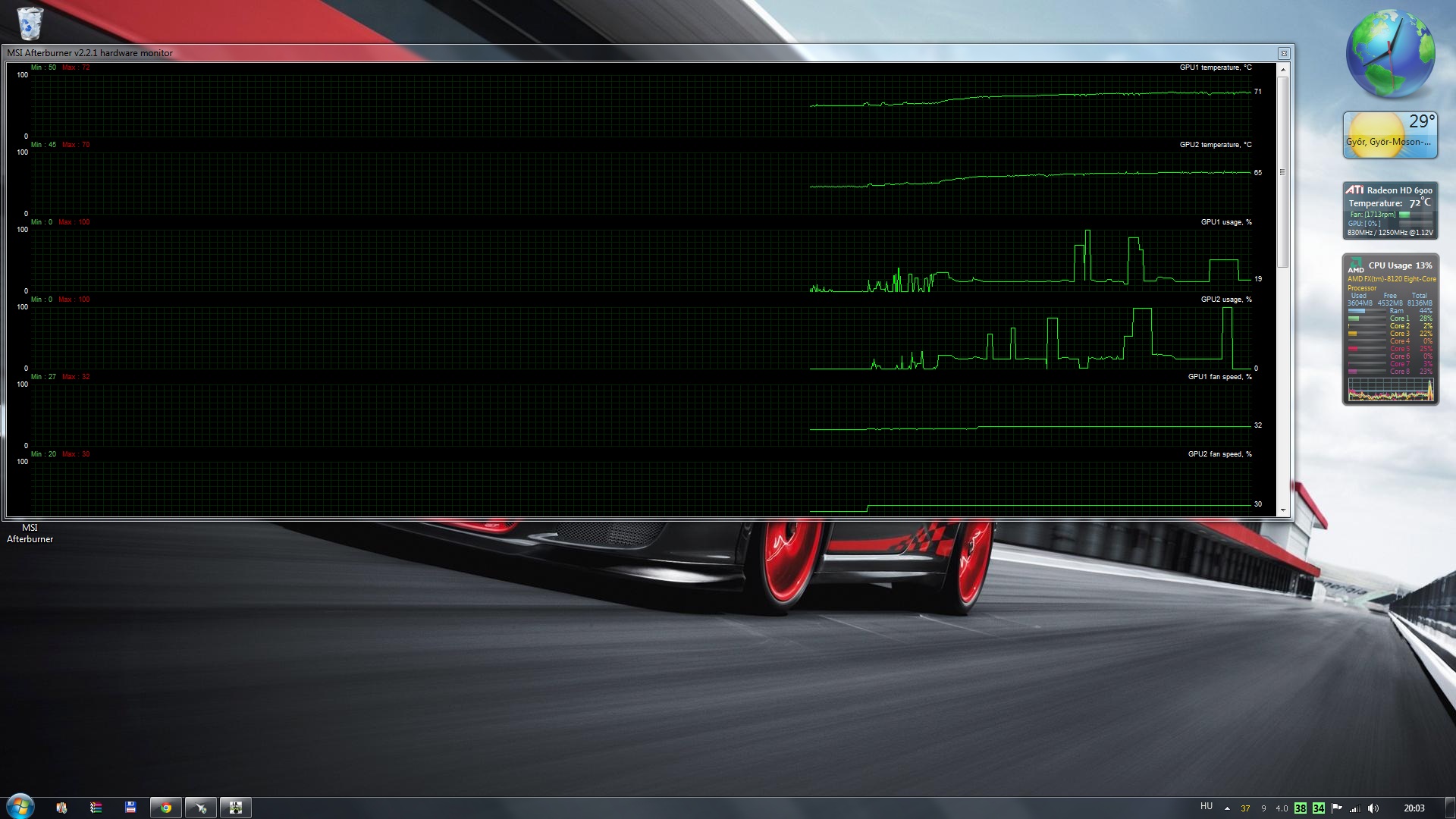

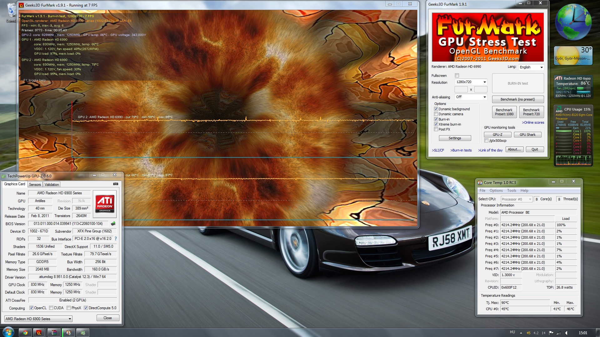

Megnéztem a másik biossal, semmi változás. Így legalább ezt tudom. Viszont mióta ez a 12.4 van fent, 2-szer is úgy bootolt be a gép, hogy kép ugyan volt, de annyira sötét, hogy alig lehetett látni valamit a monitoron. Ez egyre gázabb dolgokat művel nekem... Ha valaki ilyet mondott volna nekem 1 hete, hogy van 1 olyan kártyája ami úgy romlott el, hogy új driverekkel nem megy, azt kiröhögöm... Én még ilyet nem láttam. Ez lehet hw hiba vajon?

Van amivel jól megy, van amivel nem. Én csak azt mondom, hogy nem mérvadó a furmark...
Nem mondtam, hogy nem szabad használni, csak azt mondom, hogy soha nem tudod melyik okozhat galibát. Egyelőre ne használj semmi külsős cuccot... majd, ha működik rendesen, akkor monitorozhatod...
Mindent hagyj alapértelmezett beállításon, és próbálgasd játékok alatt... hagyd nyitva a CCC ablakot, alt+tab, és látod a hőfokot, és azt, hogy működik-e a második mag. Eltelik pár másodperc mire alt+tab után leesik az órajel... ha közvetlenül az alt+tab után megfelelő órajelen van a második mag, akkor jól működik...

"az AMD a Radeon HD 5000 és 6000 szériát már úgy tervezte, hogy a VGA – a drivertől függetlenül – monitorozza a saját működését, és ha túlterhelést észlel, akkor beavatkozik, így megóvva a terméket a károsodástól. Ez gyakorlatilag hibátlanul működik, így a Furmark fejlesztője le is állította az AMD-ra való optimalizálásokat, hiszen a hardveres védelmet lehetetlen megkerülni, vagyis képtelenség úgy terhelni a GPU-t, ahogy azt korábban a HD 4000-es sorozattal meg lehetett tenni."
Próbáld ki játékkal, jobban jársz. Ha pedig rámhallgatsz, kerülsz minden ilyen-olyan külsős programot... nálam az AB kavarta a szart hónapokig, aztán az AIDA... elegem volt ezekből.

Ah, megőrülök már megint. Ha az a +20% rá van tolva, még 900MHz-en is fagyás a vége furmarkkal. Elkezd szőrösödni a grafikon, a gpu kihasználtság és az fps is elkezd ugrálni, majd jön a fagyi. Valaki postoljon már nekem egy tuningos screenshotot, kata/performance + furmark screennel, pls, mert ezt már nem hiszem el... 2D-ben nálatok hogy állnak az órajelek? Nálam 450/1250 és 250/150...
