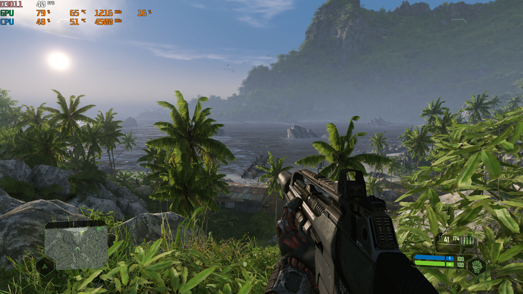

AsakuraDave
NvidiaRTX #6140 üzenetére
Az a 4K 120Hz valójában MAX 1440p feljavítva 4K-ra de ha nézel pár Digital Foundry videót van ahol a natív render beesik 1440p alá is akár, vagy hogy az RT effektek is külön render resolution-ön mennek readásul scalezödve tehát ha egy adott pillanatba kéne még kakaó, hogy ne 30fps legyen lejjebb viszi az RT effektek render felbontását mondjuk akár 720p-re is.
A crysis remastered meg nem rég kapott pár patchet amivel 2x annyi fps-el fut már így ha megvan te mikori verzióval nyomtad próbáld ugyanazon tesztelni, hogy lásd a valós különbséget.
