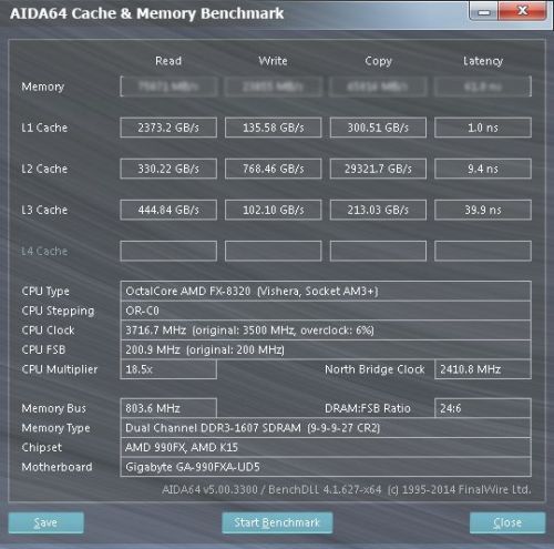

Whysperer #55847 üzenetére

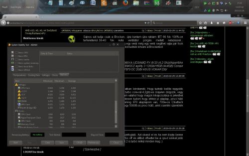

Most próbáltam ki először LLC-vel tuningolni és meg vagyok elégedve a GA-990FXA-UD5 képességeivel
Gyári beállítások így kezdtem 0-ról
első állomás minden állítás nélkül (minden auto) CPU: 4GHz NB: 2,4GHz prim95 átment minden hiba nélkül 45-50C
második állás ugyan ez de CPU 4,2GHz prim95 indít gép újra indul
3. állás CPU 4,2GHz LLC: HIGH (50%) prim95 indít fut meg se áll Temp: 55-57C
Ugyan ezek az órajelek fesz emeléssel LLC: normál (regular 0%) 59-62C
Úgy érzem jól jártam hogy kipróbáltam ezt az LLC okosságot.Szerk: APM kikapcsol ez majdnem kimaradt....
Szoba hő 25C -

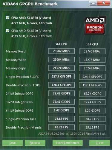

Én speciel FX4100-ról váltottam FX8320-ra de nem sok játékot ismerek ami ki is használja mind a nyolcat talána a codemasters Dirt nevü autós játéka a többi is max 4 szálon fut pl: Watch Dogs ami eléggé friss ez majd 3-4 év mulva lesz tán olyan jatek ami igényli a 4-nél több szálat amugy meg inkább vga hacsak nem videó rendereléshez kell vagy tömörítéshez és vagy emuláláshoz mert ahoz jó a sok szál. bár van egy 7770-em ezen nem vettem észre hogy hozott volna gyorsulást játékokban most 4,2G-n használom ami így is bőven sok kéne egy R9 290 v 1 R9 270X hogy jobb legyen a grafika és hogy gyorsuljon!

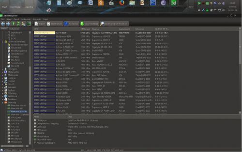

Csak onnan tudom hogy ilyen lapok vannak itthon nekem, Aida64 v2.85.2419 beta
Az AUX-ot kell figyelni frissebb verziókból hiányzik ez az opció. GA-990XA-UD3 itt volt értelme mivel az északi híd nincs 1 hőcsővel őssze kotve a VRM hűtésével, érdemes külön ventivel hűteni. -

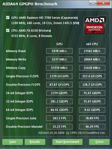

Amugy VGA esetében elegendő csak a memóriát húzni, nekem HD7770 -em van 1100/6000 a gyári 1100/5200 azzal hogy megemeltem a memoria órajelát látványosan gyorsult a gép DX11-ben ezt a leg egyszerűben ugy tudtam ellenőrizni hogy fel raktam 1 PS2 emulátort a legjobbat (pcsx2) kikapcsoltam a korlátozásokat tehát pörgött a játék saját runtime-ján felül. 5200 vs 6000 sokat számít kb 15-20fps -t dobott pluszban a DBZthenkaichi3-ra itt már a reflexeid is túllassúnak számítanak majd még megnézek 1 Shadow of the collossust a sony platform játékát mert hát ezek használják ki rendesen az emulátor minden képpességét.

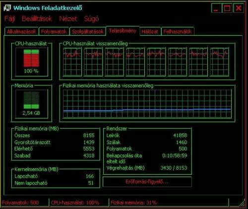

Pancsermeste #46063 üzenetére
500 folyamat az 56 helyett & igen a kernel terheltem mert így a gpu-t is terheli rendesen 2D-ben és memóríát is használ nem csak a procit, de rendszerre voltam kiváncs
Ha 15évet utaztam volna a jövőbe akkor az akkori os így szaggatna rajta.
KIRA\/NOVA
írtam gyorsiba egy kis prancssoros progit (kb:400bájt) hogy terheljem már maxon mert a prim erre nem volt képes kb. 5p után fagyás majd kék halál és tulmelegedéses sípolás hallatszott ami nem csoda a gép annnyira levolt terhelve hogy még az aidát sem tudta ez idő alatt behozni az ablakok mozgatása akadozott. Tehát meg volt terhelve rendesen!

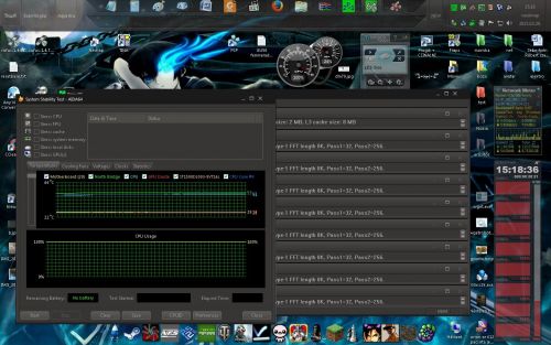

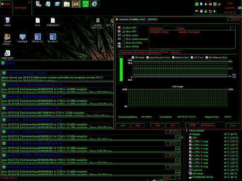

No.1: CPU:5G NB:2.6G HT:2.6G birja 1.44-1.47V-on de hamar túlmelegszik 58-63 fokos a kicsike és hangos vissza vettem 4,7Gre mert az is bőven sok majd télen megnézem mit tudok még kicsikarni belőle addig is ez így marad 1.3V-on
Az AMD-nek majd megköszönömaz eggyütt működést. Beneveztem erre FX9590
KIRA\/NOVA
hackeeeee #45958 üzenetére
2-3órát ezelőtt az FX4100-asat se stersszeltem 30p-nél tovább és stabilvolt 2évig akkor itt mért tennék másként? Annak a vége alap feszen 4,4G de ha feszeltem volna mert lehetett volna de amugy 4,1G volt az etalon efölé nem vittem mert nem láttam értelmét akkor. Az energia pénz és inkább eljátszom azt a pénzt mint hogy futtassak stressz progikat orákon át nám, lelem értelmét de gondolom itt ezzel egyedül vok.
KIRA\/NOVA
2600NB-hez 1.325V-ot állítottam az alatt biosban is fagyi
Primolom + aida64 és hibátlan egyenlőre -

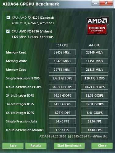

Athlon esetében 1FPU+1CPU= 1Modul/Mag
FX esetében 1FPU+2CPU= 1Modul/Mag Intel-nél 1FPU+1CPU+HTT= 1Modul/Mag! Szerintem ezt így nézve az FX-6100 már csak 3 Modulos/Magos Intel-nél nézhetsz tranzisztor számot is. -

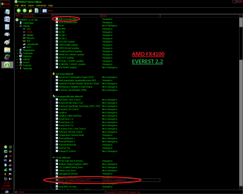

BomiBoogie #15598 üzenetére
A program szerint van, de lehet hogy itt az Everest az FPU számát nézi és ezért is írja a hogy van HTT! De szerintem ez vicces!
