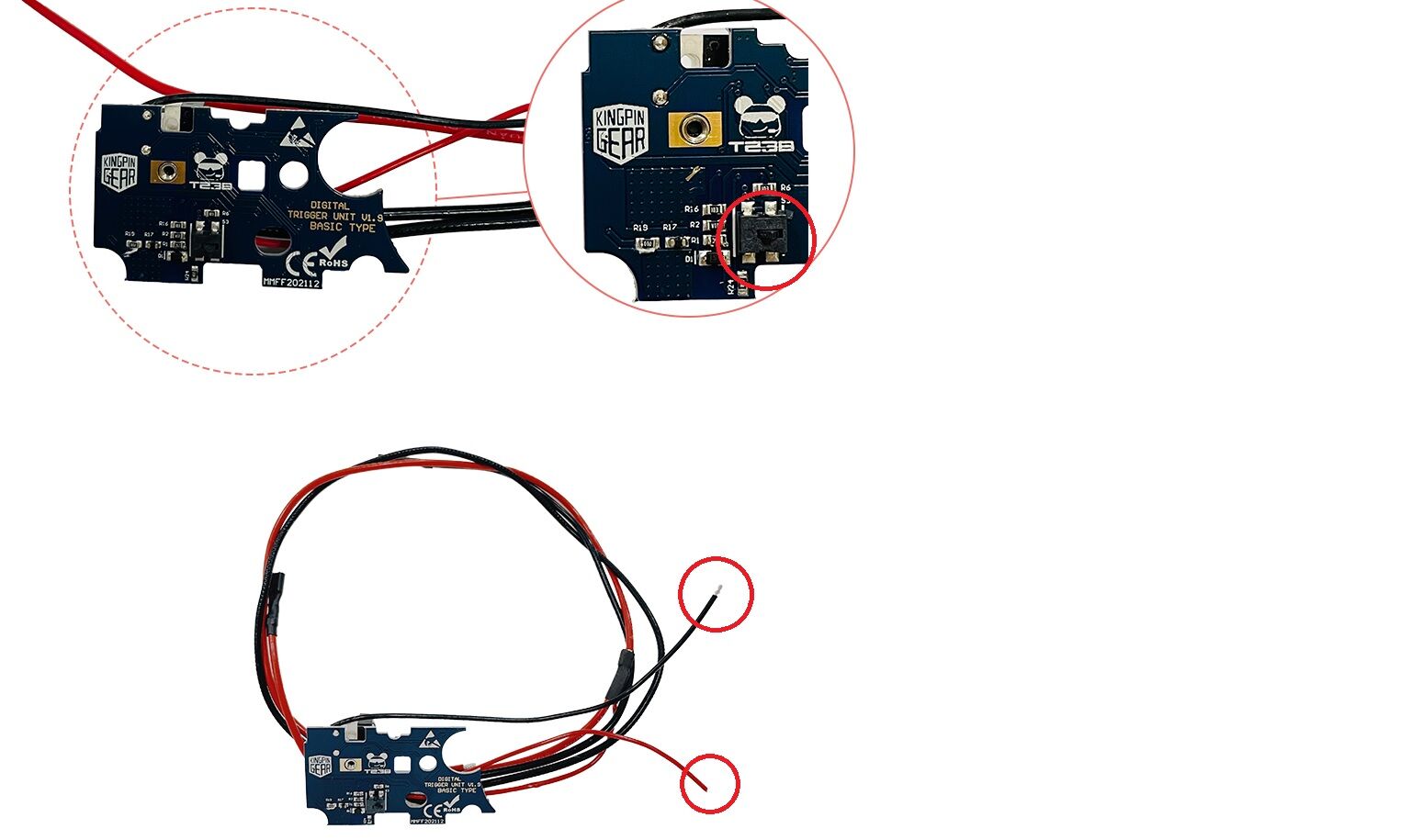

Van egy T238 1.9 trigger unitom, amihez lenne 2 kérdésem:
- Ha a kis mikrókapcsoló sávját kireszelem a selector plateből(nem nyomja meg) akkor azzal fixálhatom az egyes lövést? (ami most elég hektikus)
- A piros fekete drótok az lehet hogy a Traceres kamrához vannak? Vagy mi célt szolgálnak?Előre lógnak ki a GB-ből. Van saru és T-csati is rajta, szóval nem azoknak

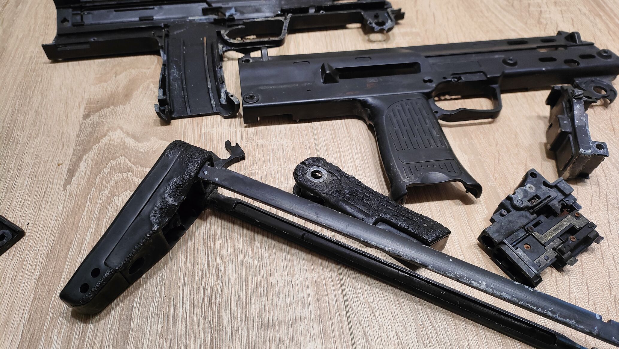

Havernak van nálam pár replikája, anno használtan vette őket ismeretlen előélettel, néhányszor játszott velük, majd az elmúlt 10 évben nem. Nálam 3-4 éve vannak... Eljött az idő, hogy foglalkozzak velük. A gyerekek már 8-9 évesek, a családi ház is alakul, a telek lassan eléri a beépítettség kívánt fokát.Egy Cyma CM031 AK74 AEG-ről van szó, szétszedéskor eltört a GB jobb oldali héja. Gyári szerelés, itthon forgalomba hozott, a testen ott a próbajel, a csavarokon a sértetlen jelölés. Minden összetartó csavart kivettem belőle, ahogy emelem le a bal oldalt, ugrik is szét a belseje annak rendje és módja szerint. A nózi fölötti nyúlvány látom, letört. Oké, semmi gond, a tetején a sín még össze fogja tartani. Bontom tovább, valahogy csálén áll. Látom, a job oldal orra a hengerfej vonalában letörve. Nézem a testet, pedig ez egy AK, ver3 GB. Nofene.
A motor persze forrasztva van, nem baszogok vele, a tűzkapcsolót szétszedem, hogy ki tudjam fűzni a GB-ból a kábelt. Bakker, a kábel alatti vékony kis rész letört, miközben fogom a GB-ot. Hm, ettem már keményebb kekszet.
Taiwangun-on, Softair-en nem találtam GB-ot, Gunfire-en egy LCT a legolcsóbb, de legalább megerősített. Jó ez a Cymába?Egyes lövés nincs, a cut off lever kopott is. Van egy Guarder aranytartalék, de a linkelthez adnak és csapágyat is.
Van még egy CM032 M14 Socom is hátra, azt is szétszedem, hátha abban is törik valami.
Volt még egy beazonosítatlan RPK-szerű jószág. Hosszú külső cső, gázvisszavezető, villaláb, műanyag előagy és keretválltámasz. Annak a GB-áról is letört a csavar meghúzásakor a nózi fölötti fül, illetve a hengerfej kriminális volt. A csőre rézsút volt ferdén levágva, az egyik oldalt 1 mm-re volt rövidebb, mint a másikon, szemre talán ferde is és mintha dörzspapírral hegyezték volna ki. Mindegy.

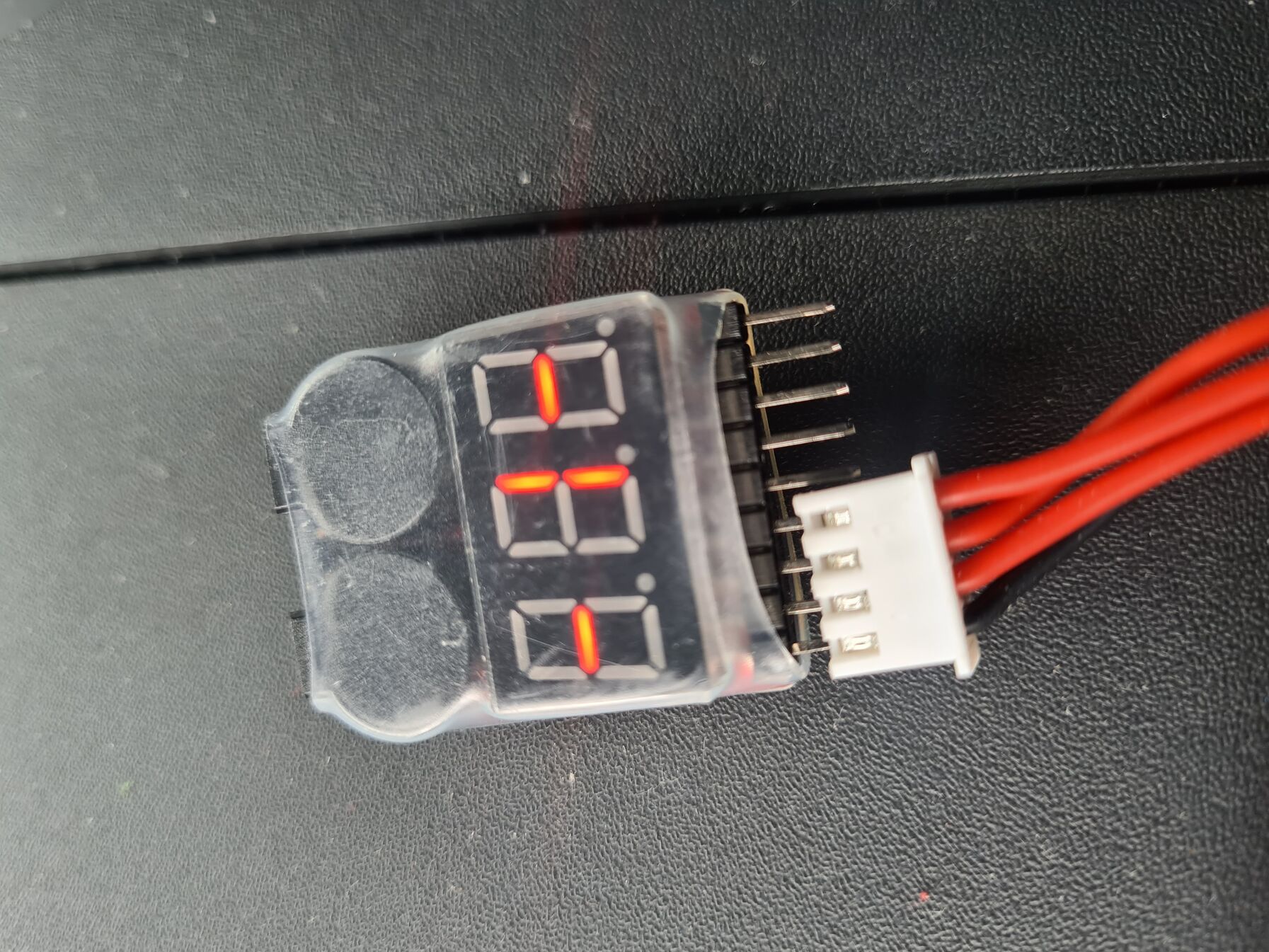

gabesz7513 #32372 üzenetére

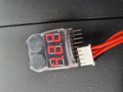

Létezhet, hogy ICS? Egy neves gyártó airsoft fronton. Vagy 1C5? Gondolom, adtak leírást a kütyühöz.
-1-, ez egyértelmű, bár nem láttam még ilyet.
ALL - ez a pakk egészét mutatja, mármint hogy a következő érték a pakk feszültsége.
4.22 - ez egyértelmű, ennyi a pakk feszültsége, háromcellás lipo akkunál ez mindenképp gond.Írj az eladónak, kérj új akkut, vagy refund-ot.

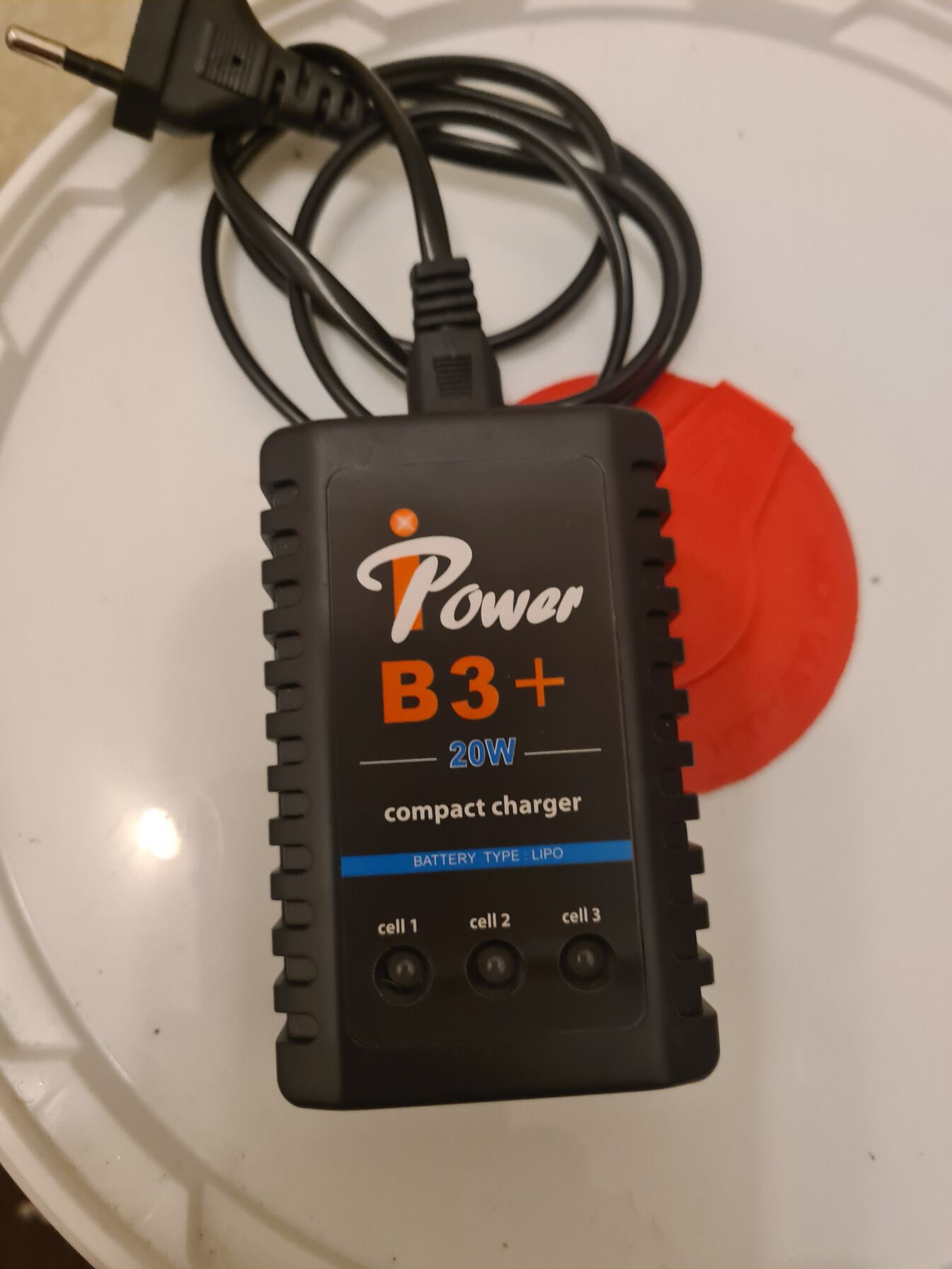

ezek a töltők iszonyat lutrik. Sok embernél egyáltalán nem működnek konrktétan...
macilaci78
gabesz7513 #32369 üzenetére
A töltőt nem ismerem, majd mondják mások a tapasztalataikat.

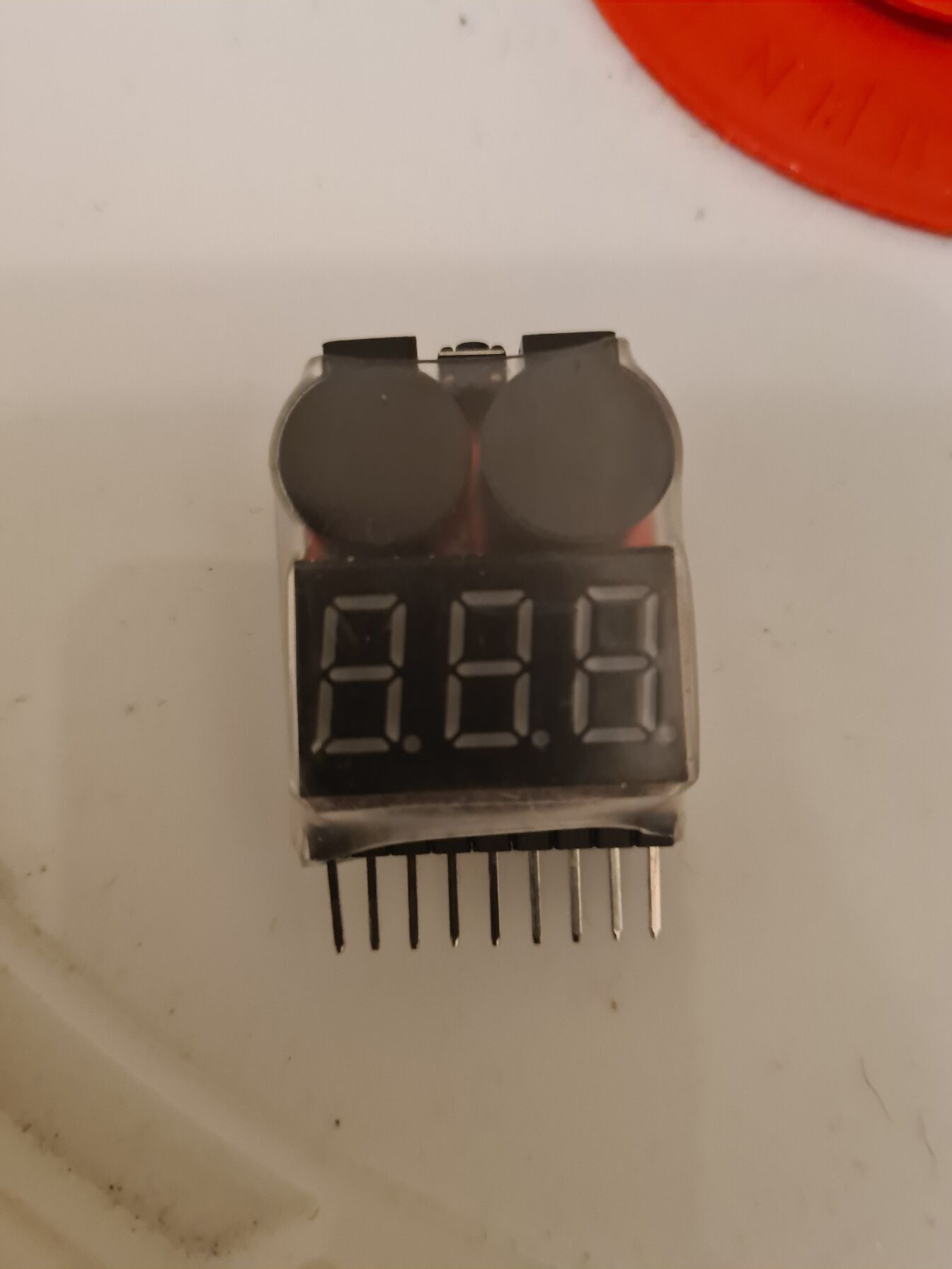

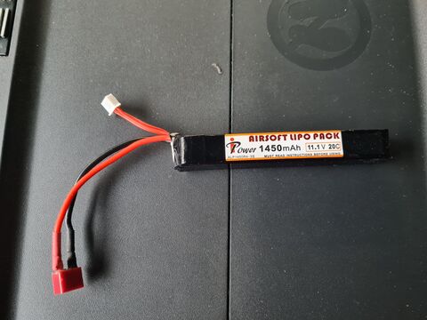

Az a 3×7 szegmenses kijelzős, sok lábas cucc viszont hasznodra van. Dugd rá az akku 4-pines csatlakozóját. Az egyik szélső láb a feketéé, szóval két esélyes. Ha rosszul dugod rá, nem történik semmi.Elvileg elsőre kiírja a pakk feszültségét, majd cellánként sorban, majd ismétli az egészet.
Ha valamelyik szám is 2V környékén van, az akku kuka. Készíts róla videót és reklamáld meg. -

gabesz7513 #32367 üzenetére

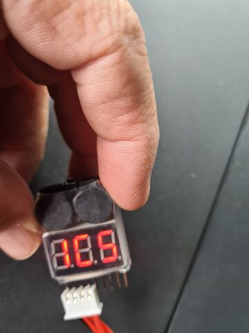

Simán lehet, hogy túl sokáig tárolták és álltában mélymerült az akku.
macilaci78

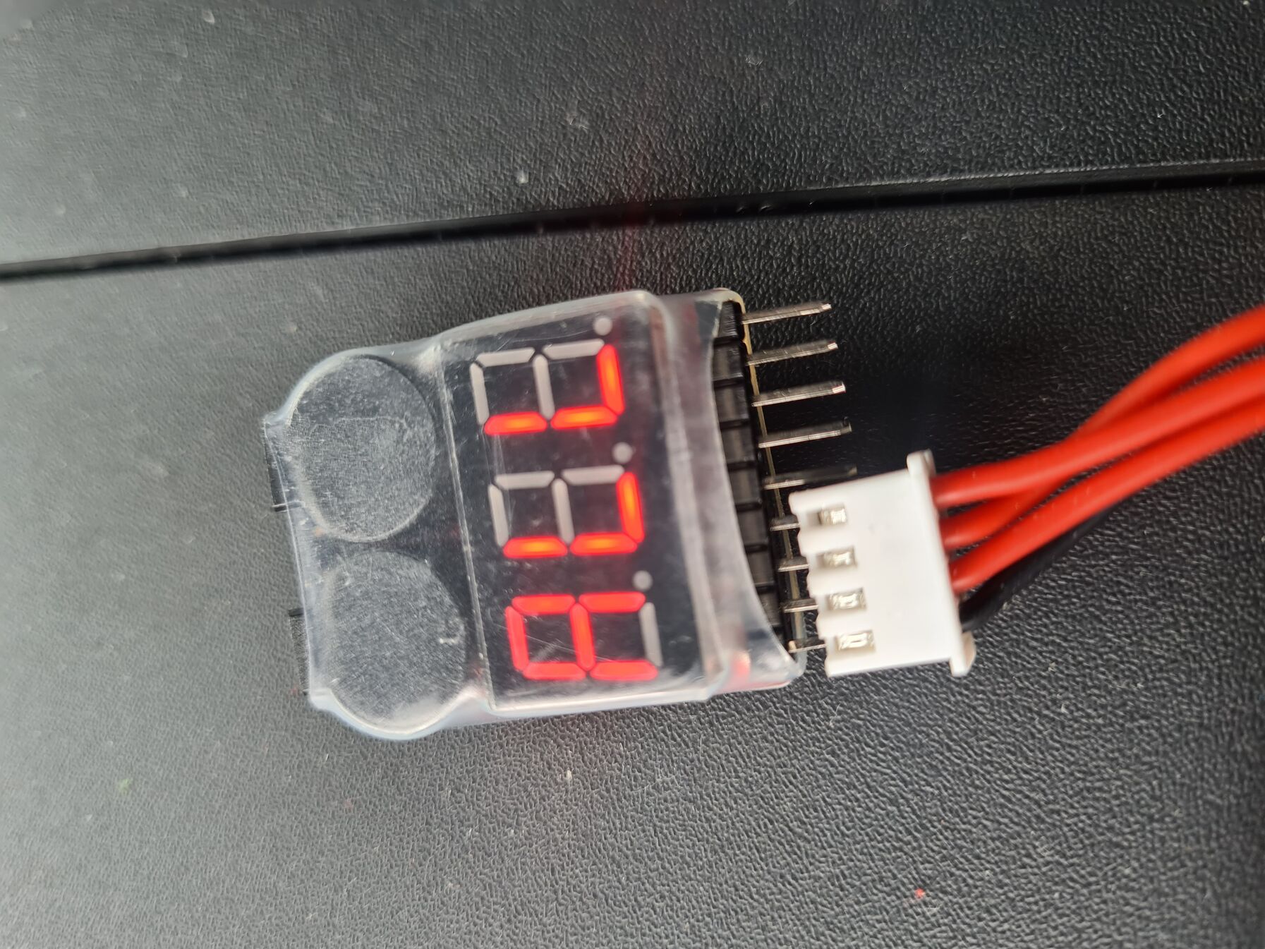

gabesz7513 #32364 üzenetére
A 11,1V lipo akku 3 cellás, egy teljesen feltöltött cella kb 4,2V-on van, összesen 12,6V környékét kelene mérned.
Gyanús, ahogyan írták is, hogy a 3 cellából 2 döglött, vagy csak rosszul van kábelezve és a forrasztás eltört.
A balancer csatlakozón (az a kis 4 tűs) van egy fekete (0 vezető közösen a három akkun) és 3 színes szál, cellánként 1-1. Darabonként mérsz feszültséget a fekete és a színesek közt, kijön a hiba.
Vagy egy ún. lipóőrt rádugsz, az nem csak a pakk feszültségét mutatja meg, hanem cellánként külön-külön is. Általános dlog, helyi airsoftosok között biztosan lesz valakinek.bigrob: átlagosan 1,4V, ha minden akkuval foglalkozik a töltő, az az akku egy az egyben kuka. Ha csak egy döglött, akkor átlagosan 2,1V a másik két cella feszültsége, még az se jelent sok jót, de talán be lehet bikázni a két cellát, hogy felvegye a töltést.
Vagy halott 2 cella vagy a töltővel van valami.
Multimétered van?
Az hogy 4V-on meg se nyikkan a fegyver normális. -
gabesz7513
friss újonc
Segítséget szeretnék kérni!
adott egy Double eagle M916 airsoft uj ,+lipo aksi 1450mah 11,1v 20c + egy power B3 20w töltő .
az aksit nem lehet fel tölteni 4.22 volt nál töbre
plusz ha berakjuk az aksit a fegyverbe semmit nem csinál ,
köszi ha tudsz segíteni...

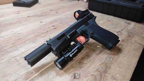

Április második felében írtam egy posztot hogy megtaláltam a tökéletes fegyverlámpát a HDR68-hoz illetve az Specna M4 airsoft fegyómhoz is ami az Olight PL-3R. A lámpát az olightstore.com-tól rendeltem, róluk tudni kell hogy ők csak Amerikán belül szállítanak. Amikor onnan rendelek valamit akkor a MyUS-t szoktam használni ahogy most is hogy eljusson hozzám a termék. Mivel az Olight-nak egy szülinapi akciója volt, ezért nagyon jó áron jutottam hozzá a kapcsolóval együtt.
És akkor jöjjenek a piszkos anyagiak. A lámpa illetve a kapcsoló együtt 22 600ft volt, plusz járt hozzá ajándékba egy i3E EOS lámpa amire szükségem is volt. Itthon amúgy már lehet kapni a lámpát és 45 000ft, plusz a kapcsoló olyan 13 000ft környéke lesz, tehát ez már 58 000ft. Az ajándék lámpa értéke 4900ft.
Április 22-én rendeltem és Május 4.-én már kézbe foghattam a csomagot. Nagyjából még egyszer annyit fizettem rá mindenre mint amennyi a lámpa volt. (MyUS szállítás, áfa, vámkezelési költség)És akkor jöjjön a lámpáról pár szó hátha más is kedvet kap hozzá. Ami tetszik benne az a kis kompakt méret, és mellette elég jó teljesítménye is van. 1500 lument illetve 10200cd-t tud. A lumen cd értéket nagyon jól eltalálták mert nincs egy erős hotspotja a lámpának, hanem van szórt fénye is bőségesen, főleg a nagyobb fokozatban.
A fokozatok is nagyon jól el vannak találva. High 1: 1,500~600~300 lumens; High 2: 1,000~600~300 lumensHigh 1: 2 + 36 + 8.5 minutes; High 2: 12 + 23 + 8.5 minutesLow: 300 lumens - 100 minutesLehet látni hogy High 2 beállítással 12 percig tudja tartani az 1000 lument, majd visszalép 23 percig 600 lumenre, és még pár percet tud 300 lumenen is. Egy ilyen kis lámpától elég szép értékek. Főleg az hogy 300 lument 100 percig tud tartani ami szintén nagyon szép érték, mert az is bőven elég sok mindenre! Ami még megtetszett a lámpában az a mágneses töltés, még az akkut se kell kivenni a lámpából ami amúgy egy 900mAh akku. Akár egy power bankról is fel lehet tölteni a lámpát ami szintén nagy előny.A kapcsolónak találtam egy nagyon jó helyet az Specna fegyón, hüvelykujjal nagyon könnyen tudom vezérelni a lámpát a kapcsolón keresztül. Szóval én maximálisan meg vagyok vele elégedve! Bátran merem ajánlani a lámpát bárkinek aki szeretne egy minőségi lámpát!
És akkor jöjjön pár kép. Sajnos túl sok képet nem tudtam csinálni inkább azért csináltam csak hogy lássátok mégis mit tud a lámpa. A kerítés illetve a fa kb 25-30m-es távolságban vannak. A sárgásabb fényű képen a lámpa 300 lumenes módban volt.
Képek a lámpáról: [kép] [kép] [kép] [kép] [kép] [kép] [kép] [kép]

elsütő bill szinte kizárt. az egy mikrokapcsolót kell nyomkodjon, ott sok varia nincs. Selector plate vagy programozás... Első körben megnézném a semi programot hogy mire van téve... burst, fullauto, bármi lehet. Ha az oké, onnantól inkább selector plate ja... de szinte biztos hogy program a hiba
