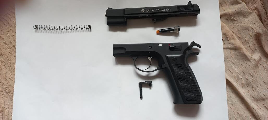

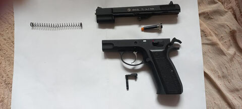

Begadinál hozza CZ75 / KP09-hez is, de ott nincs készlet.
Én lehet írnék a supportnak rendelés előtt, de 6 eurós ár nem annyira hanyattbaszós ha mégse lesz jó. -

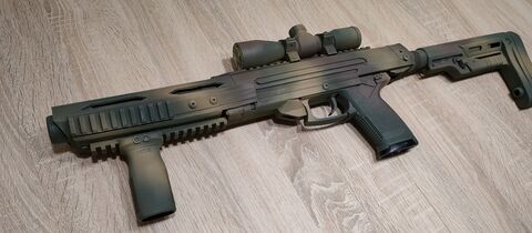

Ez egy DMR támogató fegyver-nek lett építve 450 FPS körül van
Mint DMR kell mellé másodlagos ugye, mert 20 méteren belül nem lehet használni (nem tudom hogy ezért írtad-e a 20-at!?
Amúgy én inkább "builder" vagyok mint sem gamerSajnos a kölykök miatt nem igazán játszom. Nekem az a hobbim, hogy megveszem a hulladékot, és megpróbálom megcsinálni, letesztelem, aztán eladom, ha úgy van 1-1 játékra nagy ritkán elmegyek.
Ellövök azzal 80+-ra is 60-on kezdi felfelé tekerni a BB-t
A másodlagos is épp épül, de kérdés hogy mi lesz belőle mint pisztoly, mert elég kellemes rugása van már most, és még a cső gyári, a gumi meg rojtos....
De szerelem volt elsőlátásra (hulladékként vettem ezt is) -

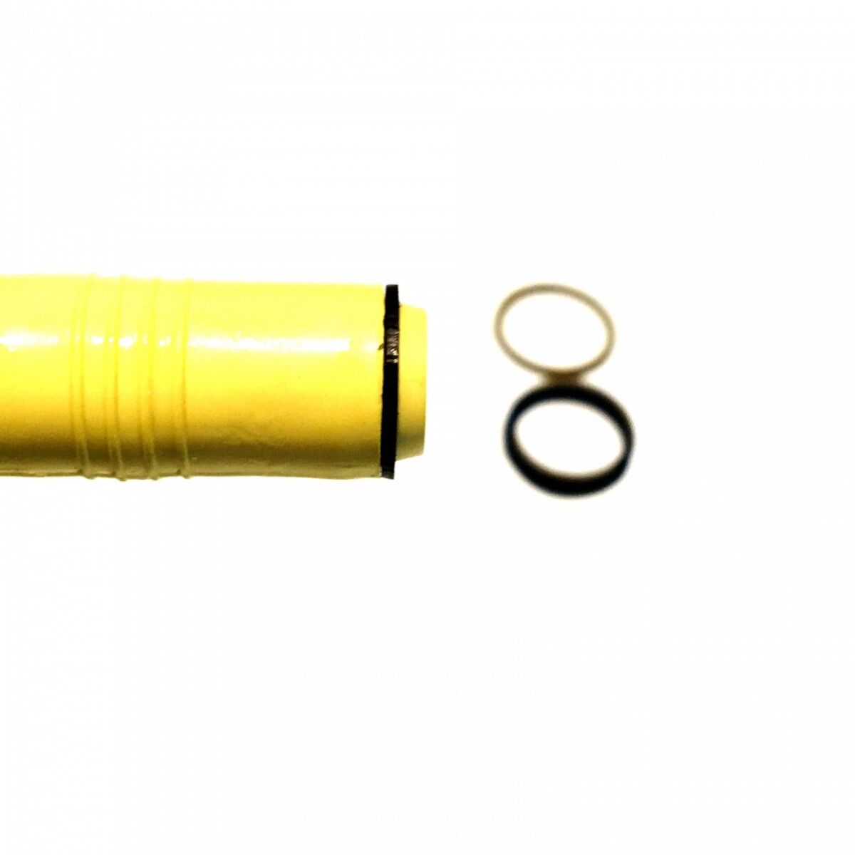

Ahogy Atke mondja, a kamra, cső, gumi egységként mozog. Hiába viszed arrébb a kamrát, a benne lévő gumi pozíciója a kamrához képest marad.
Szedd szét a hopup-ot és rakd össze. Valószínűleg ennyi is elég lesz.
Lehet, hogy a gumi szoknyája hosszú, túlságosan előreér a csövön és a kamrát fixáló műanyag C-nek útban van. Ekkor szikével szokás visszavágni.Nem ütközésig, az említett C a cső oldalain lévő marásba pattanva rögzítik a csövet. A csőre a gumit koppig rá kell húzni, ahogy azt férfi valószínűleg megszokta.

Tudtok valami hézagolót aeg-be amivel a hop gumit csövestől kicsit hátrább vagy előrébb szóval elfele a gearboxtól lehet pozicionálni mivel beleért az adagolócsőbe?
