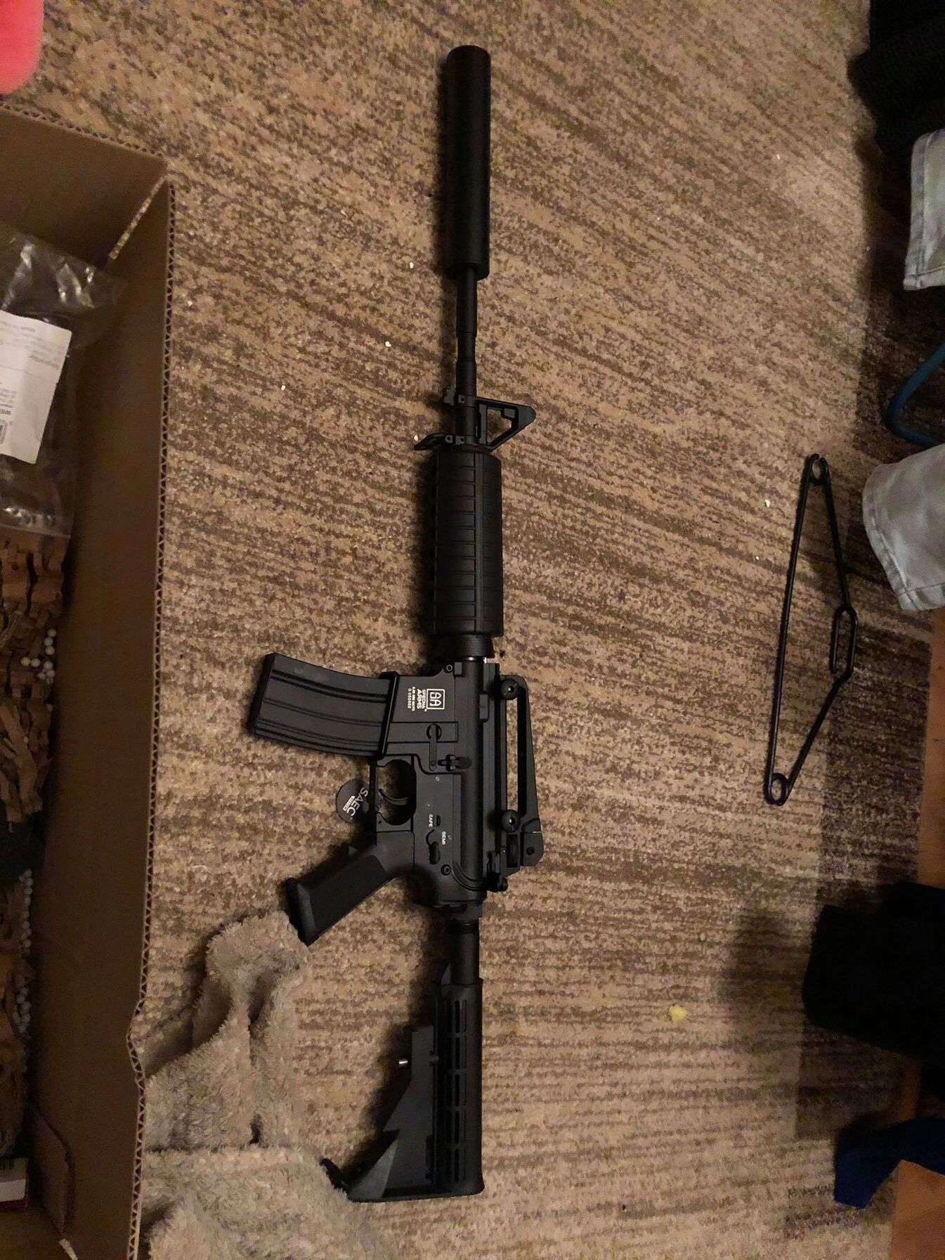

Nah megjött a kicsike
Hát hangtomptóval eleggé hosszú
[kép]
És volt egy kis balesetNem tudom érdemes e jelezni a webshopnak. Nem azért nem reklamáció miatt csak, hogy na figyeljenek oda mást ne szvjon egy órát kiszedni a dobozból+kiszedni a kis paprdarabokat a BB-k közül.

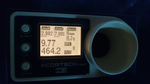

nem bírtam magammal, végül csak vettem egy chrono-t
lövöldözök itt a kert végében, legalább lássam mit tud a szerkezet ha cserélgetem a belsejét
sima Xcortech X3200 netes review-k alapján megbízhatónak tűnik -

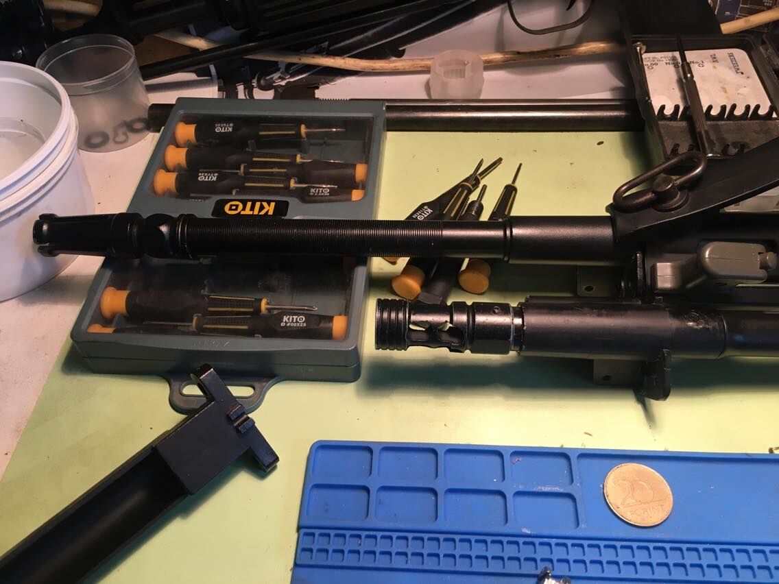

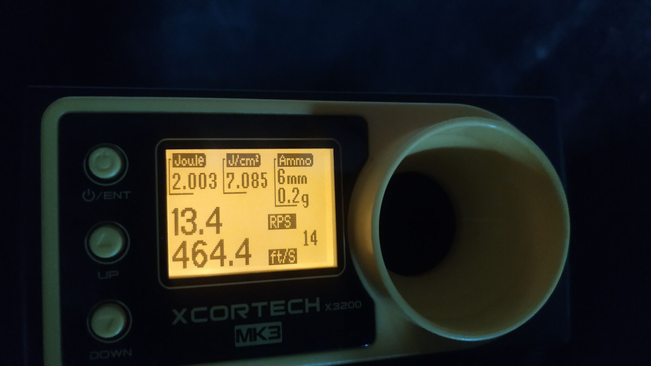

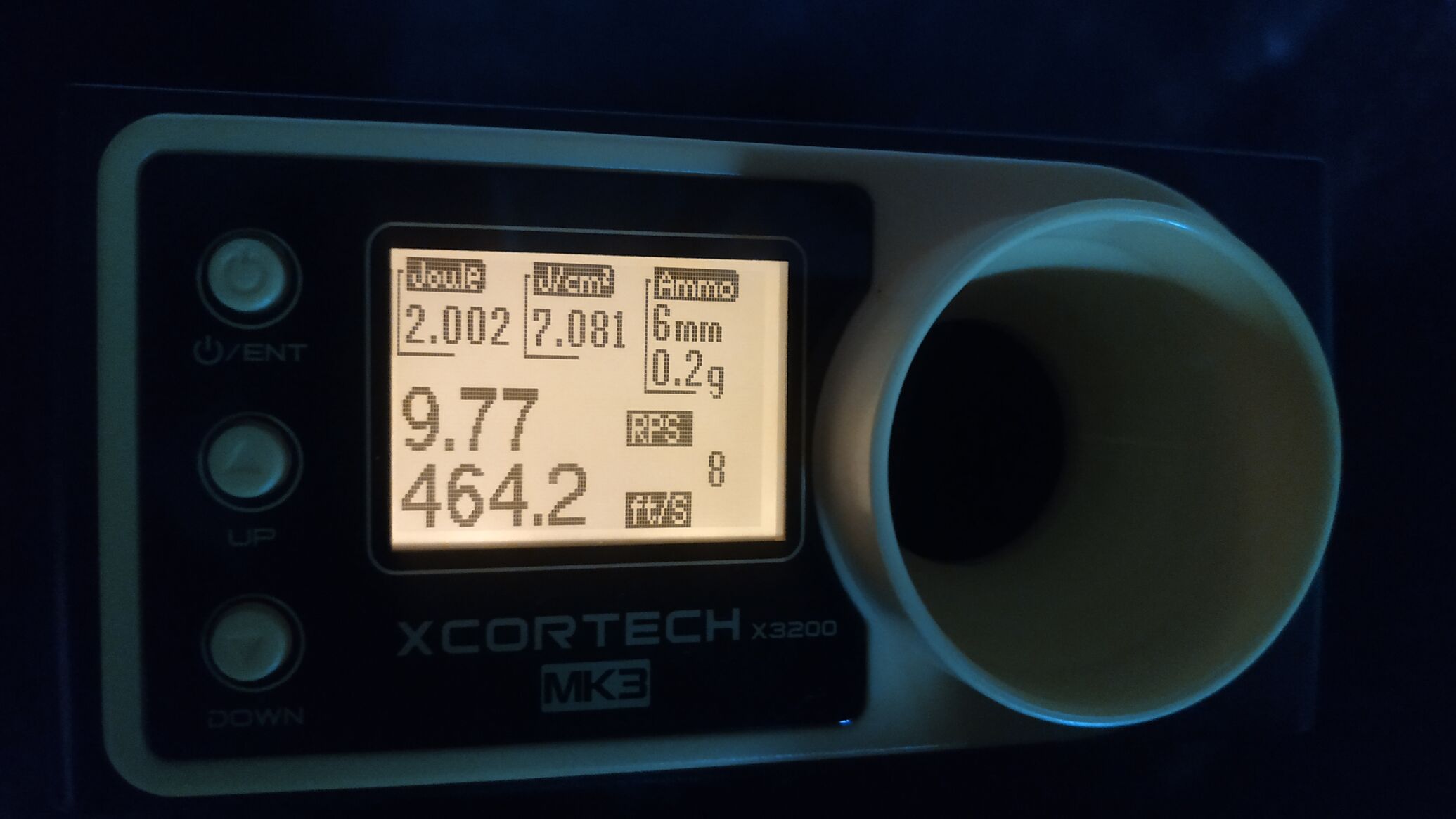

Ja, szombaton volt kedvem a szakmámban dolgozni és nekiálltam a Vintorez javításnak, miután legutóbb ledaráltattam vele a dugattyút.
Kapott egy SuperShooter 100:300-as fogaskerékszettet, 130-as SuperShooter rugót, SHS alu dugattyút, meg SHS pom dugattyúfejet. A rugóból levettem 1,5 kanyart, de lehet hogy a rossz végéről, és lehet a dugattyú is cseréve lesz, de a készleten levőkből egyedül ebben ültek fel rendesen a sector gear fogai. A műanyag SHS dugókat el fogom felejteni, ezzel az aluval eddig nincs gondom.
Ezek az eredmények születtek, a gyorsabb 11V-os lipo-val, a lassabb meg a gyári 9,6Nimh akkuval. -

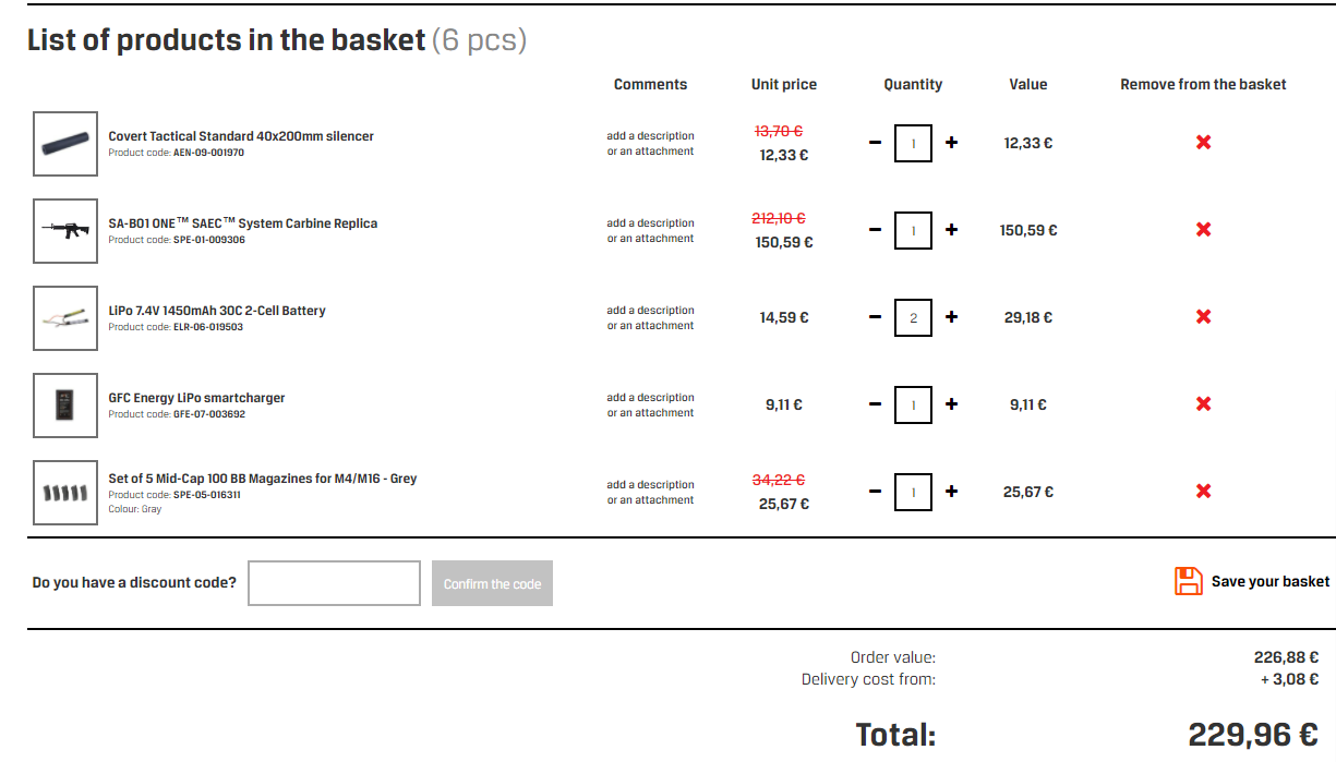

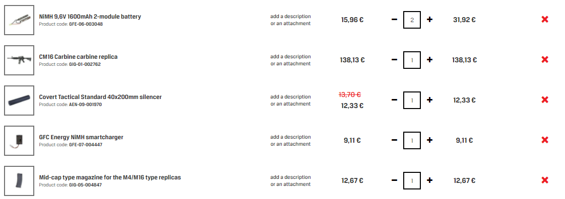

Amiket mondtál azokat bele kalkuláltam.
Ha nem baj linkelnék egy általam összerakott csomagot.Próbáltam csökkenteni a variációk számát, igy marad pár versenyző:
[G&G CM16 Carbine carbine replica]
[SA-B01 ONE™ SAEC™ System Carbine Replica]
[CM002A1 assault rifle replica - black] Ez sajnos nincs a polcon.
Nem tudom ebből valamelyik fém változat-e. Nekem is jobban tetszenne full fém de az baj már ezzel a kb 200€-val is kicsit túllőttem a rászánt összeget.Az akksiról, amit olvastam, hogy a V2-es gearboxnak lehet annyira nem tenne jót a 7,4 feletti LiPo akksi, de ha ti azt mondjátok hogy a 7,4-es simán jó neki akkor kicserélem arra, kb egy áron mozoghat. Vagy lehet valamit benéztem és fake infot mondok, de elég sok információ jött most ez agyamnak egyszerre
Illetve még haver mondott egy dolgot a V2-el kapcsolatban, hogy valami olyat keressek ahol a fogaskeréknél van jelzés, hogy CNC, mert akkor az jól megmunkált vagy valami ilyesmi.Scopot aliról néztem, töredéke a webshopknál levő áraknak, es havernak olyan van, sztem teljsen jó, még egyelőre...
Nem tudom ezek közül mit javasolnál/javasolnátok?

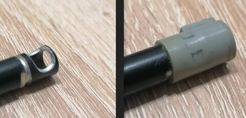

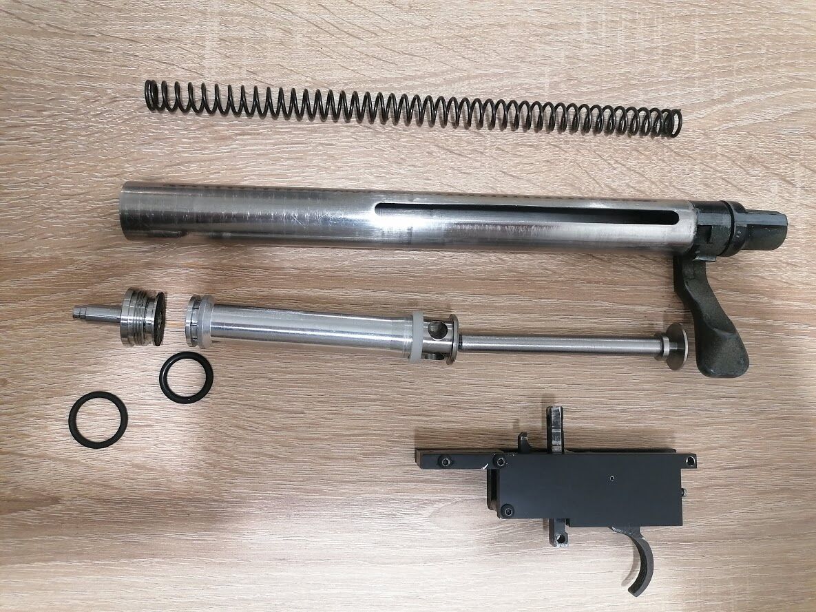

Nem rosszból, de egy ? sincs a hsz-ben, szóval mi a kérdés?kibeleztem a múltkori lutri VSR-t 25K-ért, kiganéztam darabokban van még,de hamarosan összerakom

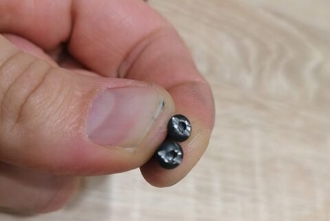

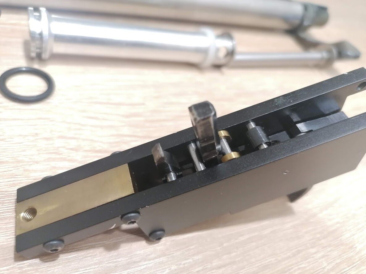

A csöve elég érdekes, bár szerintem "igényes" átalakítás,de van rajta egy ütés/horpadás és szerintem ez a rákfenéje...
A gumin látszi a TDC-s duallenyomóAz elsütőben 2 csavar el volt nyalva, kiszedtem de nem jött szét,mivel nyitott így is ki lehetett takarítani.
Jövőhéten összerakom, átmegy a másikból komplett az eleje(külsőcső+belső+kamra stb) És kiderül hogy tényleg a cső volt e a ludas.

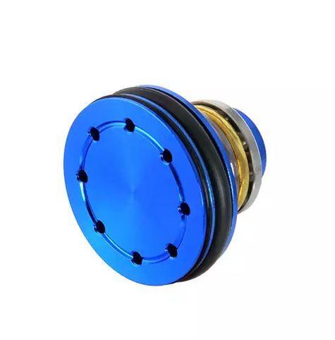

Ez a fajta dugattyúfej milyen felhasználásra ajánlott? Gondolom inkább gyors pörgős gearboxba célszerű tenni a tompítás hiánya miatt. Van egy itthon, és rohadt jó a kompresszió ezzel, és a light-os déemeré alakított cm099-be nem tartottam jó ötletnek betenni.
