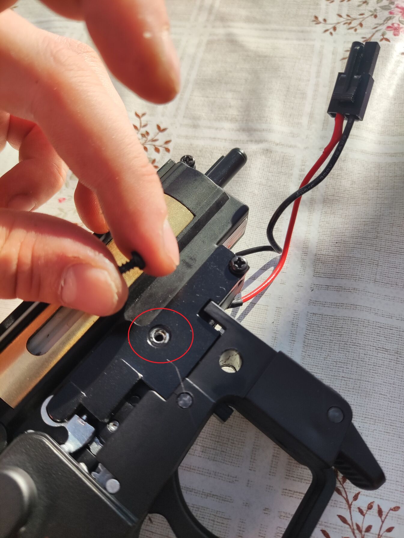

GB ből semmi nem hiáynzik. Mindent videók alapján csináltam, értelmeztem. A kenést is mindent. [link] Az alátéteket is mindent ugyan úgy raktam vissza ahogy volt. Mindenre igyekeztem figyelni szétszedésnél. Lő rendesen megy minden gond nélkül amúgy(igy, h nincs benne az a csavar
Ez a csavar meg onnan hiányzik. Viszont ha betekerem, akkor nem kapp villanyt a motor(kimértem). Úgyh anélkül raktam aztán teljesen össze. Annak a fekete cuccnak az egyik csavarja ami a kibiztositó pöcköt fedi le ne mozduljon ki a helyéből.Értelek.

Szilikonozás nem jó mindenhol. A műanyag alkatrészeket megmarhatja, a gumi felszívhatja és megdagad, eldeformálódik. A csövet szárazra kell törölni, mert a vékony szilikonrétegben megragad a por, ami karcolja a csövet.
A hop up guminál az alacsonyabb értékű puhább: jobban megtekeri a BB-t akár hidegben is, de hamarabb is kopik. Első sorban kevés lövéshez, az itthon elterjedt egyes lövéshez ajánlott.
Nah viszont mikor maga az elsütőrész szereltem össze és ha az egyik csavart [lásd] akkor nem forog a motor. - Ezt segíts értelmezni. A kép szerint összeraktad a GB-ot és kimaradt egy csavar?Úgy tűnik, a két héjat összetartó rövidebb csavarok egyike. A fogaskerekek tengelyein szokott lenni pár pici alátét, ezek a hézagolók. Ha valamelyiken sok van és a két héj között passzosan áll a kerék, akkor szorul. Meg lehet annyira szorítani, hogy a kereket a motor meg sem tudja mozgatni. Mivel nincsenek kimondott szabványok, ezért a kerekek akár lötyöghetnek is a házban. A hézagolás lényege, hogy a kerekek lazán járjanak, de ne lötyögnek, a fogak minél nagyobb felületen találkozzanak a szomszédos fogaskerekekekkel, illetve a dugattyú fogatásával.
Cső: a legfontosabb, hogy tökéletes henger legyen a belseje párhuzamos oldalakkal. A cső hosszával nem áll arányban a pontosság. A gyári méretű csövekből is lehet pontos replikát építeni, de a G36 eleve nem a legjobb konstrukció erre.
A hangtompítóhoz nem kell toldás, menetre megy fel. Arra a menetre, amin most a lángrejtő csücsül.
Rugó: 400 fps a limit kis hazánkban, ezt alulról illik közelíteni. Fontosabbak a tömítések, elvégre mégiscsak légfegyver. Nem mindegy, hogy pl 375-390 fps között lő, vagy 383-384 fps. Utóbbi pontosabb.
A magasabb feszültségű akku elsősorban nagyobb tűzgyorsaságot jelent. Egyes lövésnél nem releváns tényező. Illetve a nagyobb akku jobban igénybe veszi a rendszer elektromos komponenseit: vezetékek, forrasztások, csatlakozók. Ezért szokták átvezetékelni a fegyvert, a gyári vékony, merev kábeleket lecserélni vastag, rugalmas kábelekre. FET-elektronikát is be lehet építeni, ami a hagyományos gyári tűzkapcsolót kikerülve közvetlenül a motorra küldi a delejt. Így nem égnek meg a tűzkapcsoló érintkezői.Cső, BB: elvileg 6 mm, gyakorlatilag a BB kicsivel kisebb, a cső kicsivel nagyobb, különben megszorulna. A lényeg itt is a szórás. Egy alap gyári cső 6,08 mm átmérőjű, egy precíziós cső 6,01-6,04 mm közt van. Egyes fegyvereket már gyárilag 6,04 mm-es csővel szerelnek. De egy jól sikerült 6,08 mm-es cső jobban muzsikál, mint egy silány 6,03 mm-es. Általános tapasztalat, hogy a bevonatos csövek hosszú távon leszerepelnek: a bevonat sérül, kopik, egyenetlen lesz a cső belső felülete. Acél csövek a legtartósabbak, alut kerülni kell.
BB-ből is szintén van precíziós. Minél kisebb a szórás átmérőben, súlyban, minél homogénebb a súlyeloszlása minél kevesebb zárvánnyal, minél közelebb a gömb alakjához.Ami egy alap tuning: jó hop up gumi és kamra és jó tömítések, hogy fps-ben minél kisebb legyen a szórás, mellé egy jó cső. Utána a megfelelő rugóerő a kívánt fps-hez.
A csatlakozó szerintem csak rongyrázás, de valóban az elterjedt Tamiya csatlakozók mellett ismer már a modellezővilág sokkal nagyobb áramerősségeket kezelő, kisebb méretű csatlakozókat is. Inkább a vezetékek, kapcsoló, FET felé fordulnék.
A gearboxon belül a tömítettség a lényeg. A fogaskerekek, motor, egyéb sallangok csak az üzemszerű működés kellékei. A mai gearboxok gyárilag is tudnak 400 fps-t.És itt jöhet a következő lépcső. Egyes lövéssel domináló játékmódnál a pontosság mellett az számít, ki adja le az első lövést és hát az AEG konstrukciója minden máshoz képest hátránnyal indul. Ugyanis míg a spring fegyvereknél a dugattyú már eleve hátul van megfeszített rugóval, vagy a gázos fegyvereknél a tágulásra váró hajtógáz nagy nyomáson készen áll, addig az AEG rendszer alapállapota, hogy a dugattyú elöl van a még üres hengerben és arra vár, hogy a motor megmozduljon és a fogaskerekek elinduljanak...
Ezen lehet olyanokkal javítani, hogy gyorsabb motor, combosabb akku (pl 50/100C értékű 3 cellás Li-Po), rövidebb fogaskerékáttétel, csak részben fogazott dugattyú, gyengébb rugó, optikai fet, ami eleve hátul tartja a dugattyút sütésre készen.Pénz nem oszt nem szoroz. - Ha ez így van, 1,5-2 k€ alatt nemigen fogsz megállni AEG fronton. És ettől még korántsem leszel jó játékos, csak lesz egy jó fegyvered.

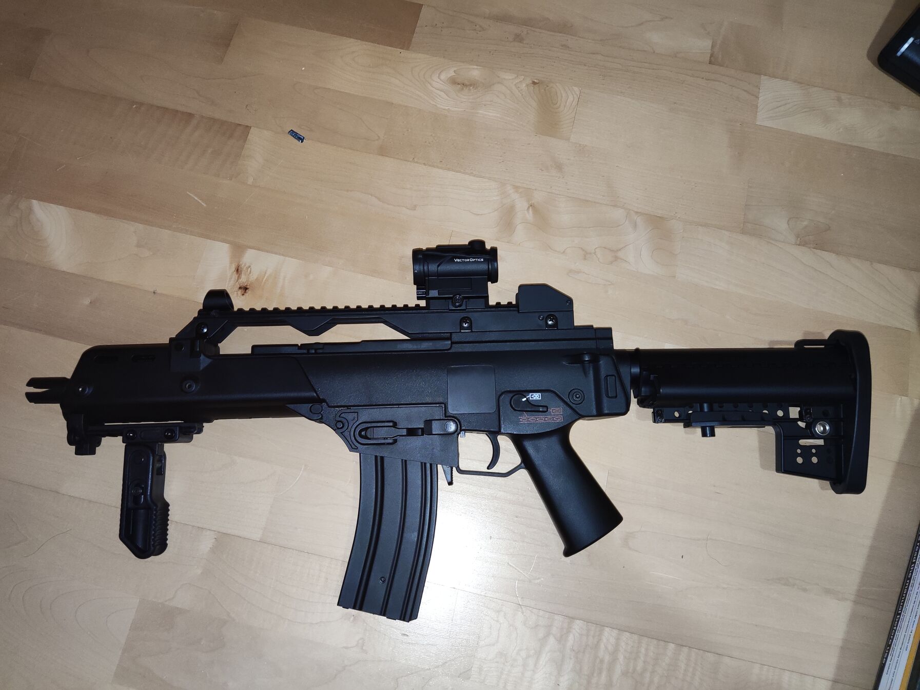

Eddig igy néz ki. Az a grip nem a legjobb, mert lötyög, de más nem volt stock TG-n. Plusz még lesz rá majd lámpa ha megjön.

Ma szétszedtem darabjaira a fegyóm. Kiváncsi fajta vagyok és érdekelt mi minden van benne meg ilyenek.Plusz eleve kipucoltam a barrel-t meg kb mindent, szilikonozás plusz hop up gumikat cseréltem.(ebből is melyik mire jó? van 20 fajta szinű, van egy csomó %-os jelölés errőlis tudna vlki kis iskolázást irni? köszönöm!)
Nah viszont mikor maga az elsütőrész szereltem össze és ha az egyik csavart [lásd] akkor nem forog a motor. Ez mitől lehet?
