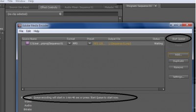

Ha csak egy dolgot exportálsz, érdemesebb exportnál, nem a queue-ra kattintani, hanem csak az exportra és akkor rögtön elkezdi. Ez a várakozást csinálta régebben (cs5.0) a media encoder, több száz 15sec-es dolgot kellett kinyomnia, maga az export tartot vagy 8secig, de valamiért előtte várt vagy 10et, közvetlen premiere exportnál viszont nem várt rögtön elkezdte, csak a darabszám miatt nem volt járható út.
Most 5.5öst használva már a media encoder se vár csak kb 1-2sec-et, itt írja is h tölti az xmp filet, de nem tudom összehasonlítani a régivel, mert teljesen lecseréltem a rendszerem, meg azok az anyagok sincsenek már meg. Szerintem próbáld ki az uj premieret ha még nem azt használod. -

Vanek Eduard #883 üzenetére
ehh, ez ilyen. no para. Nem tudom pontosan mit csinál, de felteszem végignézi a porject filet, a forrásokat stb.
idegesítő ez igaz, én ilyenkor kikapocsolom a monitort és elmegyek aludni.
Vanek Eduard
Persze, ez tiszta sor. Csak még nem találkoztam ezzel a problémával, hogy amikor beindítom a rendert a beállítások után az Encoderben a gép percekig nem indítja el a műveletet. Késleltetés nincs beállítva rajta, olykor 15 percet is vár, amíg elkezdi. Még akkor is, ha minden egyéb alkalmazást leállítok. Hogy utána annyi a renderidő amennyi, OK, engem ez a hosszú rákészülés izgat.
Meg az openGL mizéria, ami rajta van a gépen, mégsem kommunikál... -

Vanek Eduard #862 üzenetére
szia, a renderelés elindulhat rögtön, vagy x idő várakozás után, a programban lehet ezt beállítani.
De, ha x idő után indulna, akkor látsz egy visszaszámlálót. Ha akarod, kézzel azonnal el is indíthatod és akkor nem kell várni. -
Vanek Eduard
Egy kicsit revidiálom az álláspontomat: türelmetlenségből eddig az encoderbe küldött adatot 15 perc várakozás után, mivel semmi nem jelent meg, leállítottam. Most véletlenül bekapcsolva hagytam, és láss csodád, rekord sebességgel elkezdte renderelni a tömörítetlen avikat egy teljes tömörítetlenbe. Még nem tudom, mi lesz a végeredmény, de azt hiszem, ez hardver probléma. Tehát nem rögtön kezd el dolgozni egy parancsra a gép, hanem valamire vár. Még mindig kellene a segítség, mert azért ez így egy kicsit nonszensz. Valamit nem használ ki teljesen, és nem tudom, minek a memoriáját nem.

cs5ből exportálok sok videót adobe media encoderrel, nem tudjátok miért van az h ha elkészül egy a sorból akkor vár legalább egy percet míg a következőt kezdi és ilyenkor a procihasználat 8-9% körül mocorog, és a merevlemez se dolgozik. Szóval nem ekkor csinálja meg az állományt vagy ilyesmi.
Míg ha premierből exportálom (cs5 ben már nem muszály media encoderrel) akkor ahogy egyet megcsinált indíthatom a következőt, de ez több száz klippel nem kivitelezhető hogy ott üljek a gép mellett csak ezért, valami ötlet, vagy beállítással kéne valamit trükközni? -
