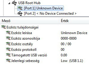

Egy samsung s2 250 GB-os külső vinyóval van problémám. Egyik napról a másikra "az usb eszközt nem lehet felismerni" üzenettel szembesültem. Próbáltam másik kábellel, különböző portokon, gépeken, oprendszereken, a helyzet ugyanaz.
A kütyü felpörög, semmi rendellenes hang nem hallható, leejtve, odaütve sem volt, ezért szerintem nem fizikai hibáról van szó, hanem az usb-vel van probléma. És itt a gond, hogy az usb aljzat direktben a pcb-n van, azon kívül semmi más csatlakozási lehetőség nincs.
A hdd típusa: HM251HX.
Nagyon fontos adatok vannak rajta, ilyenkor mi a teendő? -
