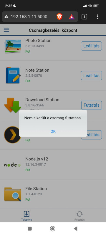

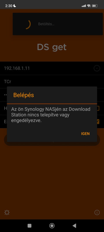

Volt ma este 2 áramszünet, azóta nem megy a DS Get.
Segítsetek kérlek, mi a megoldás? -

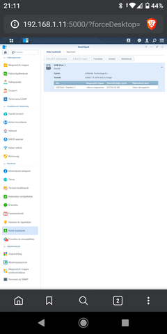

MicroATX konfigra USB-n ráakasztott, külső rack-es (saját betáp) 3 TB-os Seagate 3,5" HDD egyik napról a másikra megszűnt látszódni.
A HDD-n a friss rendszer telepítése után az Xpenology hozott létre saját (gondolom ext4?) fájrendszert.
Ez évekkel ezelőtt történt, azóta hibátlanul működött.Az irodai gépemre rákötve ezt a külső egységet, Linux Reader-rel gond nélkül ki tudom olvastatni a HDD tartalmát, róla filmet lejátszani, stb.
Tippeket kérek szépen tőletek, szerintetek mi lehet a gond?

valenteen12 #24530 üzenetére
Nincs most lehetőségem gparted boot pendriveot készíteni.
Az a fura, hogy a (z azt hiszem) minitools partition manager nem látja az eszközt, pedig elvileg kellene, ha mondjuk "nullázni" szeretném. -
TCr
valenteen12 #24528 üzenetére
Az Xpenology-val készült fájlrendszer.
Kihúzgálások, újraindítások megtörténtek.
Laptopra átdugtam, abszolút nem látja az eszközt.
Partition manager sem.Xpenology viszont igen, legalábbis a fenti kép alapján.
Anomália... -
TCr
Áramszünet után eltűnt az USB-s külső HDD (3,5", külső rackben, saját betáppal) a hálózatról.
Filmek, zenék...Szerintetek mi lehet a megoldás?
TCr
Srácok, köszönöm a segítséget, de egyszercsak beindult, itt valami más probléma volt.
