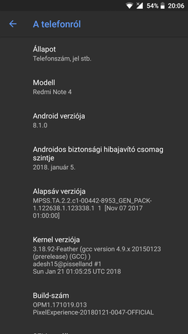

darthsmoke #21233 üzenetére
Én most épp a Pixel Experience 20180121 -et nézegetem.
Nem épp az elvárásaidnak megfelelő, de nekem eddig tetszik.

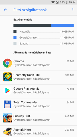

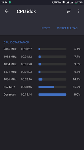

Asszem valami hibridet sikerült alkotnom
Néztem több memopt beállítást, nekem exkm szerint zram mindíg tiltva...
A szabad memória alapján pedig működik a kilövés mechanizmus, 900 mega körül marad, ilyenkor low beállításon 500-600-ig lemegy, ugyanakkor nem töltögeti újra a dolgokat mondjuk 5-10 perc után sem.
Mondjuk saját interactive governor tweak, velvet kernel, Crock mem management, viszont asszony 4/64esén dettó ugyanez fut, annyi enyém 8.1.11 epic, övén 8.1.11 miuihu és ugyanezt tapasztalom. Véletlen recept lett a főzésből gyanítom, de ezt mentem gyors... -
