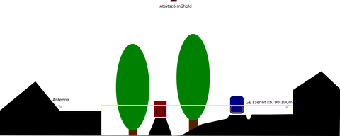

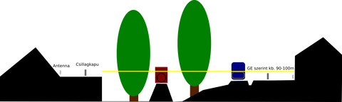

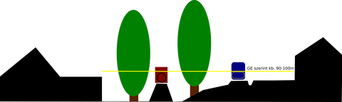

Rossz körülmények közt, ha fák meg eső van 2db. 16dBi-s egység közt, várhatóan hányszor lesz jobb a 2,4GHz-es eszközzel az átvitel, mint az 5GHz-essel?

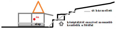

Kb. ilyen hosszában. Amikor leírtam, akkor nem gondoltam mindenre. Szóval az a szürke emelkedős rész csak a szélén van. A többi nagyjából olyan, mint a fekete vonal, és ha a ház felől nézek az emelkedő felé, akkor kb. a felétől balra lévő részen messzebb van a föld fal, a jobb oldalon közelebb, és amellett van a szürke ösvény. Felülnézetből, ha a ház falát gondolatban tovább húzom, akkor kb. metszi a kerítést félúton a ház vége, és a kert vége közt, bár inkább a házhoz közelebb. Ez azért fontos, mert így egyáltalán nem lehet kikerülni a házat ahhoz, hogy előlről hátra jusson valami.
