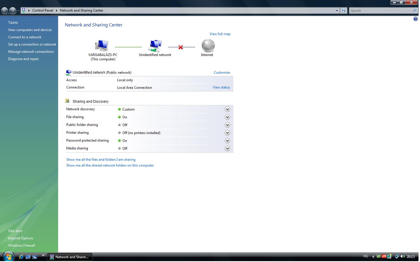

DerStauner #34344 üzenetére
Megnéztem a képeket!
Nekem első ránézésre renben vannak a beállítások! Ami nekem furcsa volt, hogy a router 192.168.0.145 ös ip-t osztotta ki neked! Nem tudom, hogy mennyi gép van a hálózaton, és mennyitől osztja az ip-ket a router!
Esetleg én annyi átállítanék, a network and sharing center-ben, hogy a Unidentified network (public network) jobb oldalán "customize", és public network helyett privát-ot vagy nem tudom hogy írja a másik választási lehetőséget az angol vista! -

DerStauner #34335 üzenetére
egyébként meg normális az, hogy a hálózati ábrában nincs ott a router? tehát egy ilyenem van:
pc------------------------->azonosítatlan hálózat----------------------x----------------->internetNekem sem jelzi külön a routert! pc - > több hálózat -> internet
meg miért nem érem el a router gui-ját?
Ha átállítottad fix ip-re a gépet, akkor tedd vissza automatára, és utána mennie kellene! -
fatal`
A konnektorból való kihúzás az csak restart, nem reset. Resetléskor a gyári beállítások állnak vissza és újra kell configurálni a routert. Hogy nem jelenik meg a router az sokszor normális, mert a windows néha teljesen bolond.
De a beállításokat el kéne érned az ip cím beírásával.
