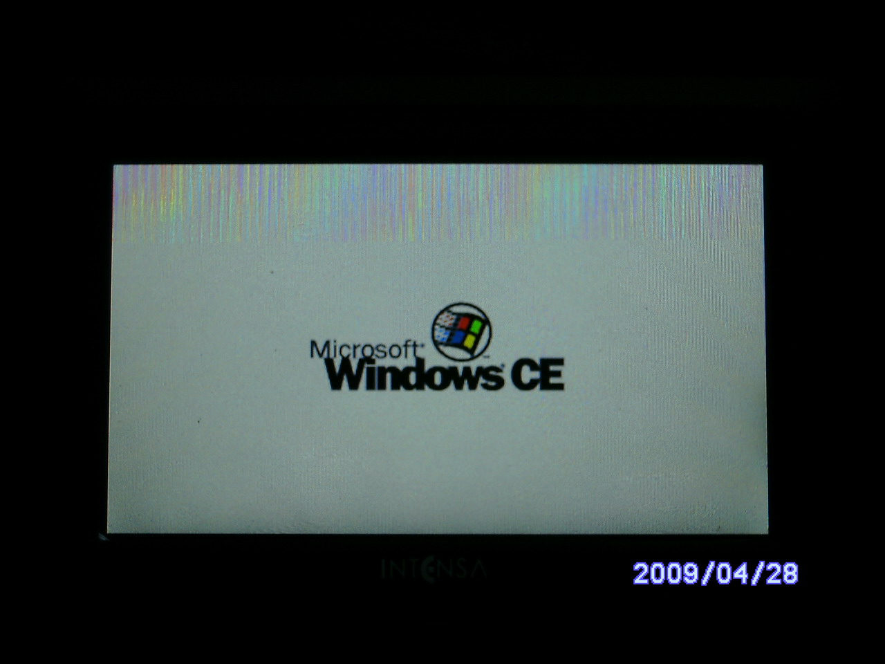

Dunstan
Dunstan #2562 üzenetére
Elnézést, pánik visszavonva. Bekapcsoltam az FM opciót, ettől némult el a szerkentyű. Azért egy Intensa logót még szeretnék, mert véletlenül azt is frissítettem (véletlenül mindent frissítettem, mert nem volt kezelési útmutató a ROMhoz
). Nem tud valaki adni egy Intensa logót? Egyáltalán, hol van eltárolva a logó?
gyurma111
Dunstan #2558 üzenetére
Igen arra gondoltam.Az OS angol nyelvű.Csak OS72C.img fájl legyen a kártyán.
Ez elég egy sima flesshez.Ha a shellt /YFAPP.wzp/ is cseréled akkor sincs gond,
tudja a magyart.A bootloadert csak végső esetben frissítsd!Az SD kártyát
FAT32-re formázd XP-vel,mert a Vista elcseszi.Mondom mégegyszer elég csak
az OS-t frissíteni!
