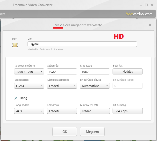

Közben rátaláltam az Ashampoo Movie Studio Pro programra, ami mindet tud amit kell. A szerkesztést, konvertálást és magyar nyelvű.
Megcsináltam az első szerkesztést vele a végén átírattam HD minőségre.
A 45 perces anyag 2 GB terjedelemre ment le kb 7 GB-ról. -

PC-n a nagyméretű fileokat még tömörítened és egyesítened kell (ha ezt alapból nem végzi el a hozzá adott szoftvere).
Én ezen szoftvert javaslom mert egyszerű és ingyenes, csak sajnos beleszúrja saját logóját a film előtt és utánra. Tud egyesíteni is. [kép] [kép] SD anyagnál utólag megadhatod (MKVtoolNix-el) hogy a film 4:3-as vagy szélesvásznú (16:9).
