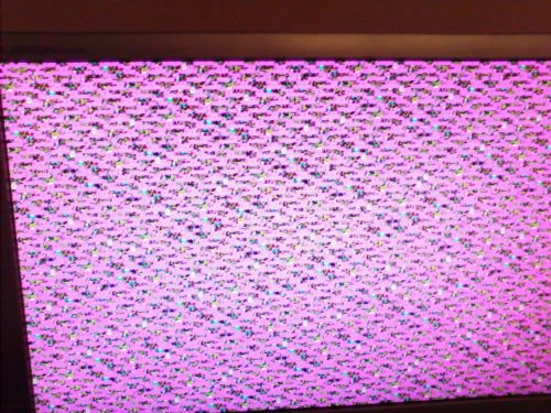

adise
üdv!
ilyen és ehhez hasonló grafikai hibák jöttek elő. néha van néha nincs alapon
játékok néha megállnak (fekete kép, csak reboot segít). sőt inkább sokszor egyből menüben.
nvidia kernel driver error is volt párszor. uj driver, win reinstall nem segített. Bár ez a hiba eltünt a játékok megállása megvan. a vga 60-65 fokos max.furmark egyszer megy 10percig egyszer 2percig.
ez videókártya vagy a táp hibája lehet? hogyan tudnám kideríteni?
köszi -

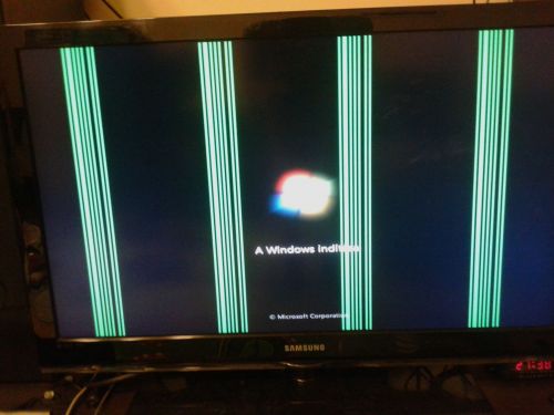

Gergelyaa
Adott egy Acer Aspire 5920 G laptop párnapja azt produkálta hogy nem kapcsolt be a képernyő egy-kettő kinyomás után bekapcsolt. Aztán végleg fekete maradt. Párnapja ismét megpróbáltuk csodára várva,
de már fehér volt. Az érdekes dolog pedig az hogy próbáltam külső monitorral a monitor nem is reagált rá mintha be sem dugtam volna sehova,a másik dolog kivettem a VGA-t ugyan úgy fehér maradt a kártyával és nélküle is.Végül a legérdekesebb hogy a laptop teljesen bekapcsol bejelentkezik a windowsba rádugott pendrive-ról még zenét is tudok kapcsolni. Egy ATI HD **** MXM-II vga van benne.(egyébként a barátnőm laptopja.)
Elvittem szervizbe közölték hogy alaplap hibás,nos szerintem akkor nem kapcsolna be....2.verzió VGA hibás újragolyózzák 34800 FT-ért.
Köszönöm nem.
Valaki ha tud kérem segítsen.
Előre is köszönöm.! -
