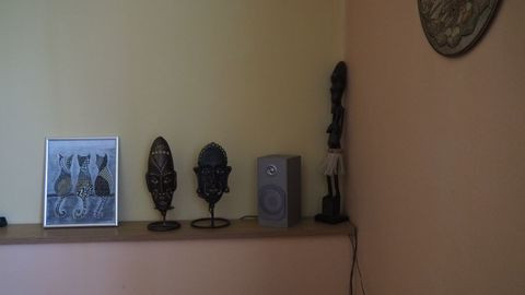

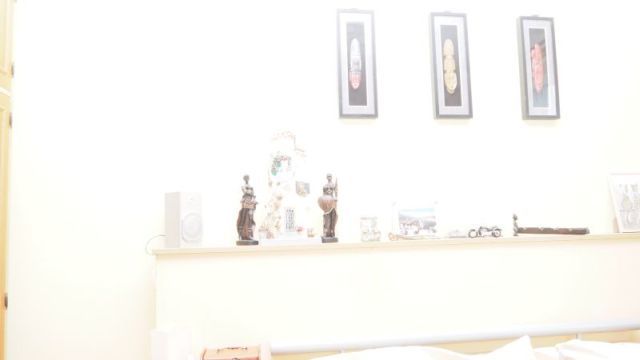

Az alábbi képek P állás derítő vaku -ban készültek,egymás után megvárva míg feltölt a vaku (30-50mp)de addig nem is enged exponálni újra.Közben nem állítottam el semmit.villan a vaku,de készül közben ennél sötétebb kép is
aztán nem is látom villanni
majd a következő
Nincs senki a z ismerőseim közt,aki adhatna egy próba vakuzást ,azzal mit tesz a váz,és a vakut sem tudom mással teszteltetniRopi: Bocsi én hüjjén irtam.

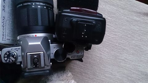

A linkelt képen (telefonos)csak a vakusaru-vakuláb érintkező kiosztását mutattam,hogy remélem jól látom-e?a hozzávalóságot a géphez.

AF segédfényed nem lesz MFT vázakon (régi Olympus DSLR-eken igen), ez nem hiba. Elvben csak fázis AF-el van értelme, ezért a kontraszt érzékelős gépek nem használják, a direkt m4/3-ra tervezett vakukon már ledes a segédfény. A derítő vaku beállításod helyes, azzal mindig el kéne villantania a vakut.

Az AF segédfényt a váz indítja a vaku ennek dedikált lábán, de lehet, hogy külön kell engedélyezni a menüben (legalábbis Canonnál így van: tippre a Pana / Oly rendszerben is).
Az utolsó mondatod nem világos (ahogy látom, szó szerint sem
): mármint egy másik ugyanolyan vakuval fotóztad a linkelt képet és világosabbnak kellene lennie?
*Ropi*
Ez már inkább lézerágyú.
A váz TTL elővillantását figyelmen kívül kell hagynia a vakunak, különben már a mérővillantására (amit a fő villantása előtt bocsájt ki) elsül és nem marad elég ideje visszatölteni a fő villantásra, így a képen nem lesz rajta. Lehet kapni optikai slave kioldókat (mint pl. a CTR301P), amik figyelmen kívül hagyják a TTL-elővillantást (TTL preflash cancel), meg az újabb vakuk (mint pl. a YN565-568-600-stb) már beépített S1/S2 móddal rendelkeznek, aminek ugyanez az eredménye.
Arra vigyázz, hogy a váz vakujának a képe is látszik ilyenkor a képen, azt tudod csinálni ellene, hogy egy darab előhívatlan filmet teszel elé, ami ebben az esetben infra szűrőként üzemel. Viszont ez meg jelentősen csökkenti a hatótávolságát, így sakkozni kell vele, hogy meddig működik. Van még a Nikon SG-IR3 infra előtét, de az meg feleslegesen drága.
