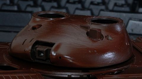

intensa_man
Most először vágtam bele makett telibe festésének. Van viszont pár problémám, amiben segítséget kérnék.
Ecsettel festek, nem makett bolti akril festéket használva. Kaptam egy olyan tippet, hogy hígítsam hülyére, mert akkor nem lesz csíkos. Az eredmény jobb, de még mindig nem elég jó. Van valami trükk, hogy ne legyen csíkos a végeredmény? Próbáltam több féle ecsetet, de eddig nem találtam megoldást.
Ugyanezzel kapcsolatos a másik kérdésem is. Ecsettel hogy lehet elmosott felületet csinálni? F-16 sötét szürkéből világosabb szürke átmenetetet szeretnék a pilótafülke körül, de nem tudom hogy lehetne szépen...Köszönöm!
#65675776
Hát nem tudom, attól, hogy a lakk tömény még nem kellene így kinéznie. De eleve nem kellene a puci festékre egyből mattlakkot kenni. Első körben minden esetben fényes lakk. Márcsak azért is, mert a matricák máskülönben opálosak lesznek. Szóval három réteg hígított fényes lakkal kell kezdeni, hogy tükörfényes legyen a felület a matricák alatt. Majd ha a matricák fent vannak, akkor még egy vékony réteg fényes lakk rögzíteni a matricákat, és csak utána a fényes lakk. És ha mindezt ecsettel csinálod, akkor szigorían megvárni a rétegek közötti egy nap száradási időt!
Ami még nagyon fontos, az a hígító. Ha enamel lakk, akkor vagy a sajátját használd, ami jó drága, vagy csakis a legjobb minőségű lakkbenzinek egyikét. Pl Supralux-ot. Az olcsó lakkbenzinek tele vannak szennyező anyagokkal, sokkal agresszívebbek, képesek visszaoldani a korábbi rétegeket. Akril lakk esetén lehet kell egy kicsit tesztelgetni. Ha szerencséd van, akkor simán denaturált szesszel is tudod hígítani, ha nincs, akkor jöhet a házi kevergetés (1/3 IPA, 2/3 víz, pár csepp glicerin). Utóbbi a legtöbb akrilfestékkel és hígítóval gyönyörűen működik (leszámítva pl a Gunze Mr Hobby-t, ahhoz észterhígító kell, ami elég agresszív. Vagy a sajátja, az meg irreálisan drága. Fel is számoltam a Mr Hobby készletem, mert nem éri meg). Persze ha nem akarsz ezzel szórakozni, akkor olcsó pótléknak még mindig ott van a szélvédőmosó, lehetőleg a téli verzió. Denszeszt egyébként nem érdemes töményeh használni, mert akkor nagyon gyorsan szárad a festék. Nyugodtan lehet hígítani vízzel. Jó akár a csapvíz is, de az ioncserélt víz filléres tétel, szóval inkább azt használd.
És fontos az ecset is. Nem tudom milyet használsz, de nagyon sokat számít. A legjobbak a Tamiya laposecsetei nagy felületekhez. Nem rosszak az AK ecsetek sem, de a Tamiya-nak semmi sem ér a nyomába. Sajnos nem sok helyen lehet kapni ebben az országban. Aránylag drága, de a minősége indokolja is, nagyon kiemelkednek a mezőnyből. Szerencsére idén Móváron volt egy börzésnél, 2500-ért vettem is gyorsba egy 3-as készletet és még egy nagyobb laposecsetet külön. Egy jó ecset lehet a különbség a csíkos és a sima felület között. A keményszőrű ecsetek nem érnek sokat ha finom munkáról van szó.
Ez a készlet: [link] és ez az ecset: [link] Ahogy látom azóta a lapos olcsóbb is lett. Ezzel a négy ecsettel el lehet lenni szinte bármire. A No.3 persze cserélhető akár a nagyobb No.5-re.
Humbrol lakkját régebben próbáltam, de akkor hamarjában letettem róla, mert még 5-6 hónap után sem száradt meg rendesen, ragadt a felülete.Mondjuk ez akkor volt, amikor még új termék volt, kb 20 éve. Lehet azóta javították. Vannak persze esetek, amikor ez jó tulajdonság, de a végső felület kialakítása nem ez az eset.
Mondjuk belegondolva, a felület amiatt is lehet ilyen, mert felhabosodott a lakk. Ez megintcsak egy baja volt anno a Humbrolnak. De akár a nem igazán kitakarított ecset is okozhatja. Az utolsó szürkét kissé visszaoldotta a lakk az ecsetből.
