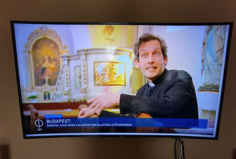

soundsonic #88588 üzenetére
Milyen TV-d van pontosan?
cof
Akkor nálad baj van a hálózattal, és azért nem találja meg a MUX-okat mert nincs jel, vagy a TV-ben gagyi a Tuner. Sok osztó vagy alapból máshol van baj, nem lakáson belül. A VTV-n ezt nem érzékeled mert az neten jön.
De ennek, ha hálózati hiba köze lehet ahhoz, hogy a VTV is bugos nálad.

soundsonic #88583 üzenetére
Akkor a tvddel van a baj vagy a keresési beállításokkal. Még ha kódolt is lenne meg kell az összeset találni, max azt írja mint HBO nál. De jelenleg az összes prémium csomag csatorna kódolatlan.
soundsonic
Kíváncsiságból hétvégén beraktam én is a tv-be a coax-ot de alig volt tizenvalahány csatorna. Próbáltam kereséssel is, de digitálisat meg csak a hbo-kat találta amik kódoltak voltak, szóval fekete képernyő.

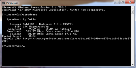

Gzu73
pár napja nem tudok speedtest.net-en 100 Mbit felett mérni:
általában 30-40 néha 70 is megvan. késő este sem tudok többet mérni.
300 Mbit-es a netem, laptopon mérem vezetéken, nem wifi-n.
laptop: core-i3 4005u, 4GB RAM, win7, de eddig is ez volt és simán mértem 200 felett is, olykor közel 300 is megvolt.
amúgy Székesfehérvár.
szóval mitől lehet? -
