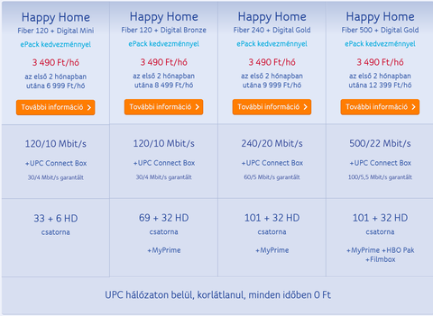

Az új csomagárakról van valakinek infója? Mikor teszik elérhetővé?
Szerk: lefrissítettem az upc oldalát miután elküldtem az üzit, és már fent is vannak az árak.Ahogy látom maradt minden a régiben, csak 24 hó helyett 12.

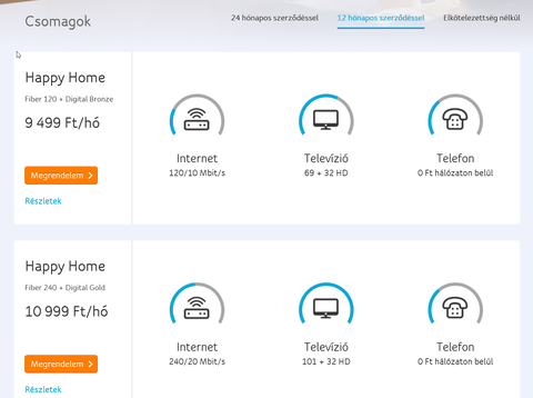

UPC weboldalán már elérhetőek az új csomagok a címre rákeresve. :-)
Terjeszkedjenek is szépen.
