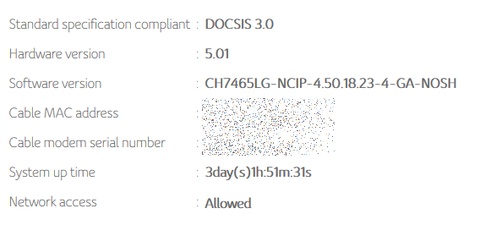

mike710 #62187 üzenetére
Ahogy írtam, a probléma minden Puma 6-os eszközt érint. A te Connect Boxod is Puma 6-os.
A grafikonod első pillantásra tipikus latency spike-os Puma 6 betegséget mutatja, bár kissé enyhébb verzióban, mint az enyém, ennek az okát nem tudom, továbbá hosszabb, alaposabb tesztelés lenne szükséges ahhoz, hogy komolyabb következtetést lehessen levonni.legelek:

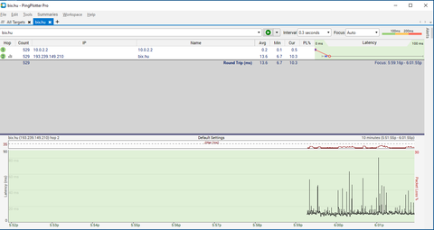

Aha viszont most meg változott a grafikon stílusa, lehet kellett egy restart is a programnak amit nem írnak.

Azért simább, mert rosszul állítottad be a pingplottert.
Így kell beállítani, annyi módosítással, hogy a host legyen bix.hu, és a latencyt leveheted akár 0.1 másodpercre is.
mike710
Watercolour #62177 üzenetére
Nekem egy fokkal simább. Végre szerencsém lenne?

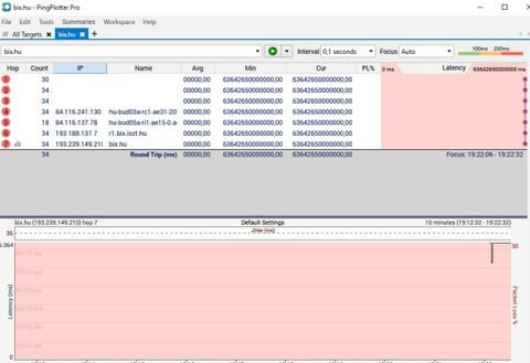

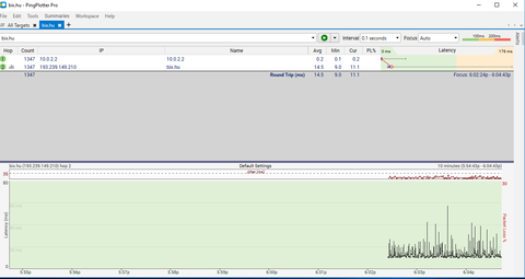

Rövid teszt a bix.hu-ra 0.3 másodperces időközökkel:
Rövid teszt a bix.hu-ra 0.1 másodperces időközökkel:
Ahogy láthatod, mindkét esetben elég nagy kiugrások vannak (az értékek néha az átlag többszörösét elérik), de mivel az összes tesztadathoz képest viszonylag kevés darab, ezért az átlagot nem érinti számottevően.
