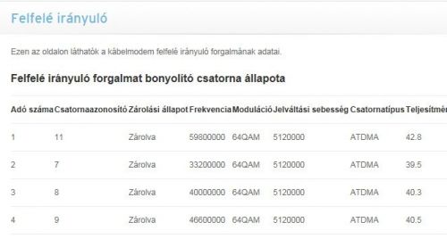

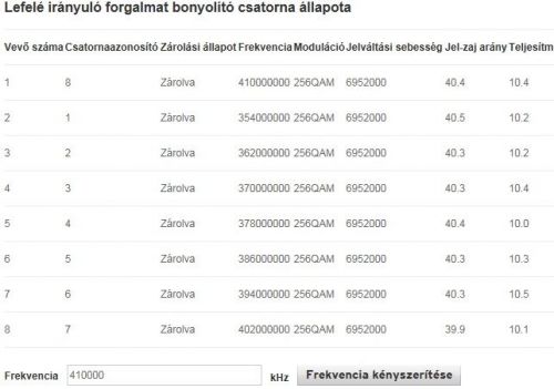

radir01
kabelmania27 #32530 üzenetére
Felfelé irányuló forgalmat bonyolító csatorna állapota
Adó száma # Csatornaazonosító Zárolási állapot Frekvencia Moduláció Jelváltási sebesség Csatornatípus Teljesítmény
1 3 Locked 52400000 64QAM 5120000 ATDMA 42.75 dBmV
2 0 Unlocked 0 NONE 0 ATDMA 0.00 dBmV
3 2 Locked 45000000 64QAM 5120000 ATDMA 42.25 dBmV
4 1 Locked 37200000 64QAM 5120000 ATDMA 41.25 dBmVLefelé irányuló forgalmat bonyolító csatorna állapota
Vevő száma # Csatornaazonosító Zárolási állapot Frekvencia Moduláció Jelváltási sebesség SNR Teljesítmény
1 15 Locked 466000000 256 QAM 6952000 37.636 dB 1.71 dBmV
2 7 Locked 402000000 256 QAM 6952000 37.636 dB 2.07 dBmV
3 8 Locked 410000000 256 QAM 6952000 37.093 dB 2.03 dBmV
4
6 Locked 394000000 256 QAM 6952000 36.844 dB 2.49 dBmV
5
2 Locked 362000000 256 QAM 6952000 37.356 dB 2.79 dBmV
6
3 Locked 370000000 256 QAM 6952000 37.356 dB 2.61 dBmV
7
4 Locked 378000000 256 QAM 6952000 37.636 dB 2.21 dBmV
8
5 Locked 386000000 256 QAM 6952000 37.636 dB 2.52 dBmVmost? mit mondasz?
