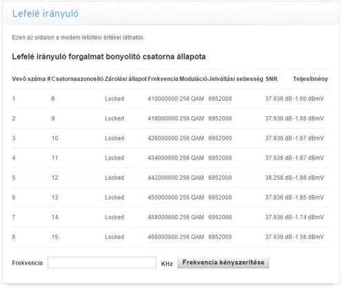

Üdv! Kicserélték a modemet egy Ubee EVW3226-ra. Két év után végre elértem azt, hogy van annyi a sebesség, amennyire elő is fizettem (30/3). Ezek a paraméterek, ezek jók? Ami nem értek, hogy kb. 6x voltak már nálam kinn különböző porblémák miatt az elmúlt két évben. Az egyik kivette, a másik berakta, most per pill. megint kiszerelték a csillapítót és egy másik kettes elosztót rakott fel, aminek talán a out-ja csillapított. Talán. Ezek az értékek. A sebesség megvan, elvileg eddig nem szakadt.
gorkmc
kabelmania27 #30576 üzenetére

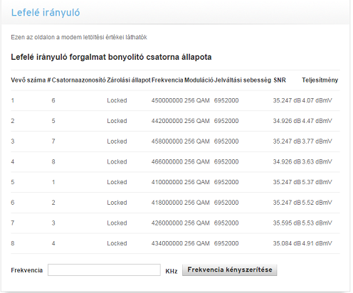

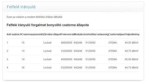

Találtam itthon egy 2-es osztót. Valami ősi darabnak tűnik, de gondoltam kipróbálom. Beraktam az első hármas osztó helyére és ilyenek lettek a jelszintek. Ezek már jó értékek vagy vegyek egy új 2-es splittert ?
Felfelé irányuló forgalmat bonyolító csatorna állapota
Adó száma # Csatornaazonosító Zárolási állapot Frekvencia Moduláció Jelváltási sebesség Csatornatípus Teljesítmény
1 8 Locked 53200000 64QAM 5120000 ATDMA 49.25 dBmV
2 5 Locked 33200000 64QAM 5120000 ATDMA 48.25 dBmV
3 6 Locked 40000000 64QAM 5120000 ATDMA 48.75 dBmV
4 7 Locked 46600000 64QAM 5120000 ATDMA 48.50 dBmVLefelé irányuló forgalmat bonyolító csatorna állapota
Vevő száma # Csatornaazonosító Zárolási állapot Frekvencia Moduláció Jelváltási sebesség SNR Teljesítmény
1 8 Locked 410000000 256 QAM 6952000 35.973 dB -10.87 dBmV
2 9 Locked 418000000 256 QAM 6952000 35.973 dB -10.96 dBmV
3 10 Locked 426000000 256 QAM 6952000 36.175 dB -10.71 dBmV
4
11 Locked 434000000 256 QAM 6952000 36.175 dB -10.57 dBmV
5
12 Locked 442000000 256 QAM 6952000 36.844 dB -10.20 dBmV
6
25 Locked 450000000 256 QAM 6952000 36.610 dB -10.28 dBmV
7
26 Locked 458000000 256 QAM 6952000 37.093 dB -9.83 dBmV
8
27 Locked 466000000 256 QAM 6952000 36.844 dB -9.88 dBmV -

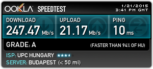

Amikor sikeresen egymásra találnak és végre kék a lefelé irány ledje, akkor 9-10ms a ping a bix.hu-ra, csomagvesztés sincs, illetve a speedtest.net is rendben hozza a 120/10. 4 hónapos friss kötésem van, az nem lehet gond, szerintem az Uborka is rendben van.Olyan mintha nekik állandóan resetelne a CMTS és az Uborka emiatt leesik a netről. Már ha ilyen lehetséges egyáltalán.
