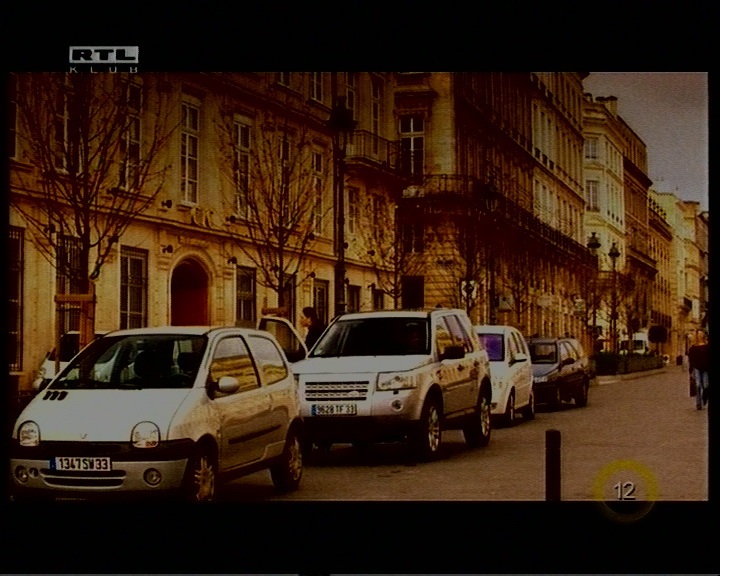

Je, és még annyi lemaradt az előző hsz-ből, hogy miért van az amikor felveszek egy adást akkor az élő nézetben rendesen kitölti a kép a monitorom (4:3-as képarányban) viszont, a felvett anyag képének két oldalán megjelenik egy fekete csík, ezzel függőlegesen elnyújtva a képet. Próbáltam állítani a rögzítés felbontását, meg az overscan funkciót de ugyan az a helyzet. Egyébként ha az álő nézetet beállítom eredeti képarányra akkor ott is látszik a két oldalt a függőleges csík.
